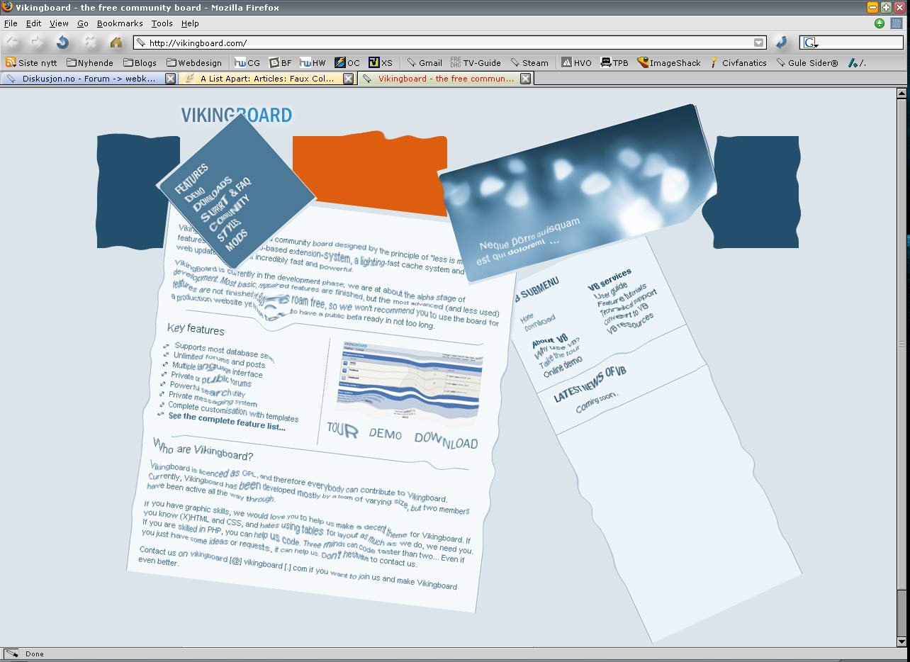

IE 6, se vedlagt bilde. Alt kjørt i 1024x768 piksler.

Jepp, screenshotet ditt viser bugs jeg er klar over, og det er nettopp de jeg vil ha hjelp til å fjerne :)

Hmm, siden ser litt pussig ut i nettleseren min, Internet Explorer 2.1 (Drunken ed.):

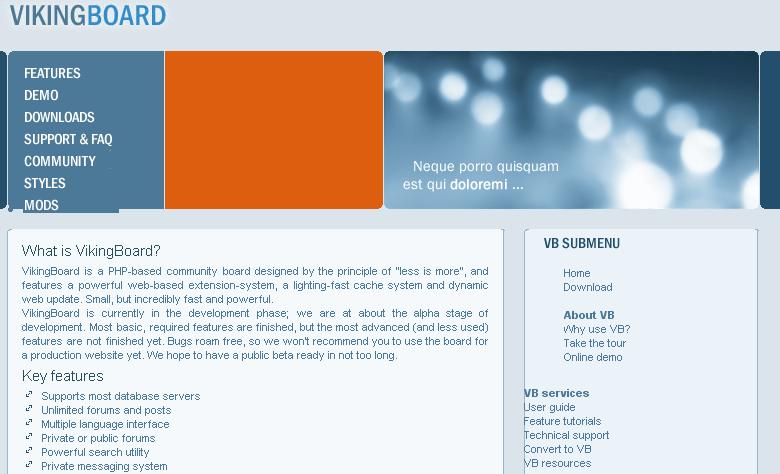

Men, seriøst, det er et bittelitte problem med en del borders i Firefox (1.7):
Som du ser, så mangler bordertop på mainboxen og menykolonnen til høyre. Samme gjelder for borderbottom.

Jada, er på samme versjon og som jeg sa så er problemet bittelite. Vet ikke om du gjorde det, men du må nesten klikke på bildet for å forstørre det, da ser du at det mangler borders på toppen av kolonnene.
Men for alt jeg vet, så kan det jo hende det er slik det er meningen det skal se ut. :)
