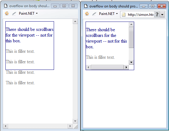

Vindstille Skrevet 26. januar 2008 Skrevet 26. januar 2008 (endret) Det er da ingen forskjell på CSS skrevet for xhtml og html som jeg vet om..? Javascript fungerer da også på samme måten i xhtml som det gjør i html. Egentlig er det laget for å fungere likt ja. Men det finnes flere ting som gjør at CSS og Javascript skrevet for et HTML eller XHTML dokument sendt med text/html, kanskje ikke vil funke hvis det plutselig feilaktig blir sendt som application/xhtml+xml og behandlet som XML. Noen av problemene er bl.a: Hvis man bruker <!-- og --> i style eller script-elementene for å skjule koden for gamle nettlesere vil siden ikke funke. CSS funker litt annerledes på noen elementer. F.eks. hvis du ser på disse to sidene med samme html-kode. Den ene sendt som text/html, den andre med application/xhtml+xml. Er scrollbaren på boksen og ikke viewportet, i XHTML/XML-mode. document.write og .innerHTML funker ikke i XHTML/XML-mode. Anbefaler deg å lese Ian Hixie: Sending XHTML as text/html Considered Harmful Endret 26. januar 2008 av JonT
AlecTBM Skrevet 26. januar 2008 Skrevet 26. januar 2008 Jeg kunne se noen forskjell på de to sidene jeg da.
