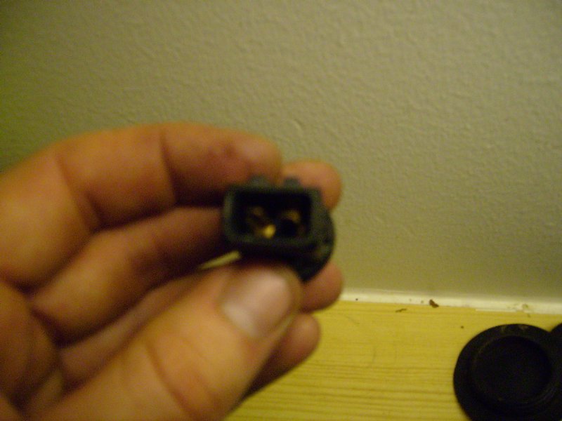

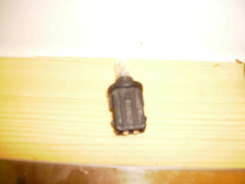

Den som kabelskoene står inne i og som kanskje har gjort det hele ser slik ut:
Hmmm, nå er jeg mer skeptisk igjen.. Ser jo ut som metallet på kabelskoene skulle bli ganske godt beskyttet inni selve pæreholderen. Spøker for at feilen er en annen plass, men ikke godt å si hvor..
Så det har ikke noe å si at begge skoene tar borti hverandre inni der?
Edit: var nede nå,og da virket det,så det var nok de skoene som tok borti hverandre som kortsluttet lyset mitt,men kan eg istede bruke de helisolerende skoene,tror dere det virker da? For da tar jo ikke skoene borti hverandre(ikke med metallet vertfall)
