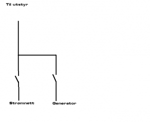

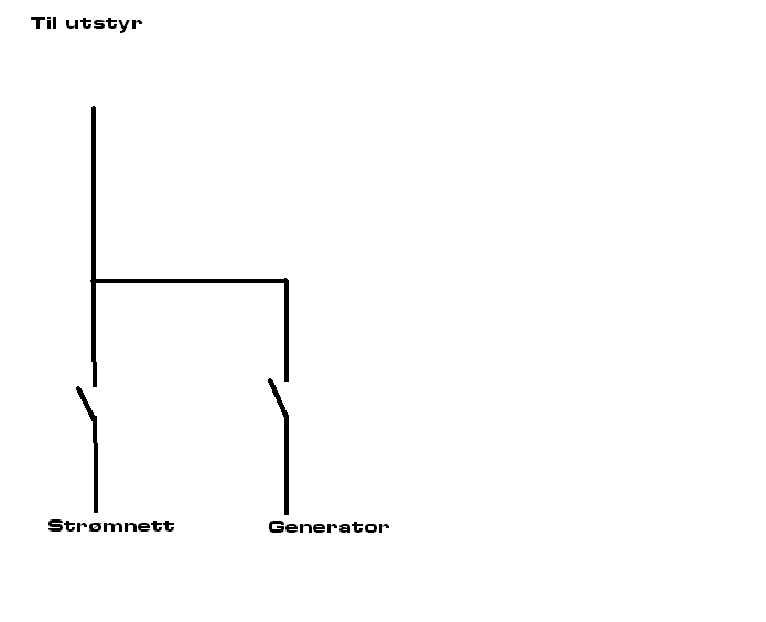

Nedward Skrevet 17. januar 2008 Skrevet 17. januar 2008 (endret) Det er jo tåpelig at svakeste ledd i en løsning som skal være redurant viser seg å være én effektbryter. Hadde de klart å lage seg en backup-løsning på den bryteren hadde det kun vært TDC sitt problem, og ikke halve kundemassen til Ventelo sitt problem. Infrastrukturen i dette landet er sikkert den dårligste i hele den industrialiserte verden (fiskeyngel har på enklete steder bedre beskyttelse mot nedetid enn mennesker, og det sier jo litt om hvor bra vi har det). Det er jeg sikkert på. Eller er folk bare dumme?. Den løsningen jeg har tegnet/skissert burde vel ha omgått det hele, eller er det noe med den løsningen som ikke er tillatt? (da tenker jeg ikke på at det mangler enkeltkurser og slikt, for det skal det selvfølgelig være selv om jeg ikke har tatt det med i tegningen). Endret 17. januar 2008 av Dj_eLmO
