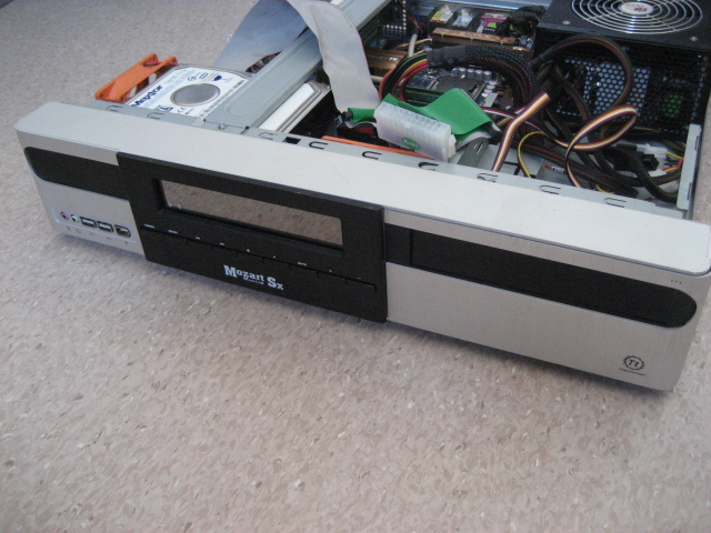

Kabinettet sett forfra u/deksel:

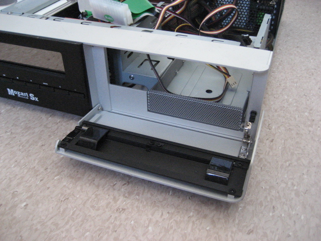

DVD-drev luke:

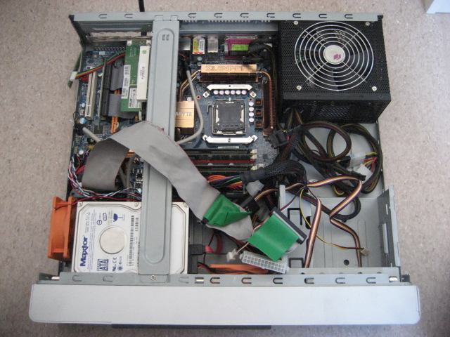

Med innmat:

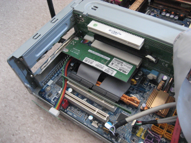

PCIe riser kort:
Merk at PCI-kontakten med brede kabler ikke har så lang rekkevidde siden jeg her har prøvd å snu kablene for å nå PCI-porten. Det fungerte ikke :(...

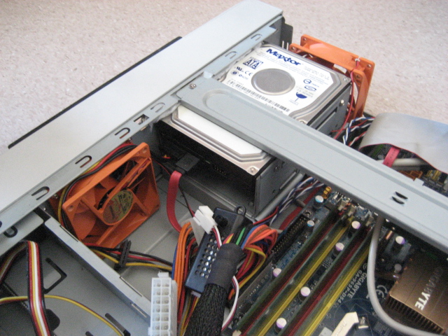

Harddiskmontasje:

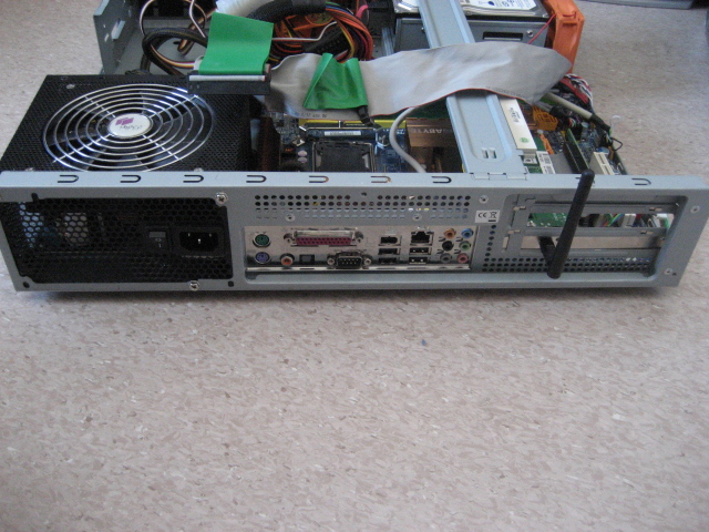

Bakside:

Nå har jeg fått kjøpt meg dette kabinettet, og fått satt det sammen.
Dette oppsettet har jeg valgt:
AMD Athlon 64 X2 5000+ Black Edition
Antec NeoPower 650W
Gigabyte GA-MA78GM-S2H
OCZ PC2-6400 Platinum Vista Performance Edition 4 GB (2 x 2 GB)
Zalman CNPS8000
2 x 120GB Seagate S-ATA
og en Plextor DVD brenner som jeg hadde liggende.
Min vurdering av kabinettet:
Kabinettet ser veldig bra ut. Passer inn med andre AV komponenter.
Kun 9 cm høyt. (10,5 cm med "føtter")
Passer til ATX HK
Passer til standard PSU
Gir plass til 2xPCI + 1xPCIe/AGP tross høyden på kun 9cm vha et riserkort
Jeg syntes jeg fikk plass til mye selv om kabinettet var lite.
Mange som mener det er trangt, men jeg har vært borti trangere. Så syntes plassen var helt OK.
Display (VFD) med fjernkontroll.
Følger kun med riser card til ATX hovedkort og noen mATX hovedkort. Jeg trenge ikke upgrade kit til Gigabyte GA-MA78GM-S2H. (Hvis noen trenger upgrade kit til mATX så har jeg et ubrukt)
Litt usolid/skranglete DVD-luke
Mangler Eject-knapp til CD/DVD-drev på frontpalelet.
Dårlig rekkevidde/vinkel på fjernkontroll. (Jeg bruker Hauppauge fjernkontroll istede)
Litt begrensa valg når det gjelder CPU-kjøler (må kun være 6-7 cm høy)
Litt merkelig vifteoppsett - en i midten framme og en på venstre side nær fronten(bak harddiskene) som gir liten luftgjennomstrømning.
Litt høylydte vifter. (Kan byttes).
Mange unødvendige lange kabler til VFD displayet, på/av-knapp, reset, lyd og speaker ++. Men har man litt peil på elektronikk kan de lages kortere.

Legger ved bilde så dere kan se hvordan det ser ut.
