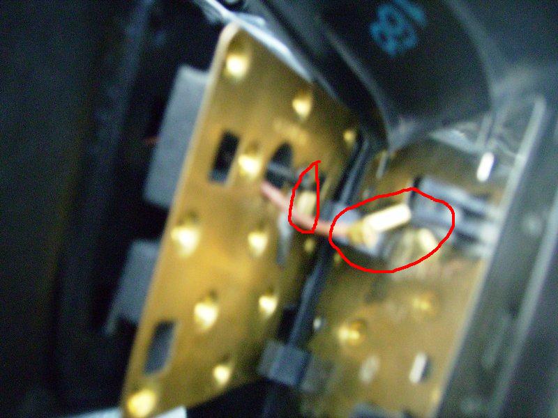

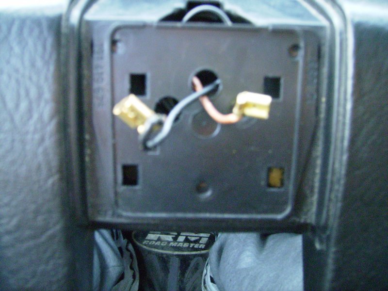

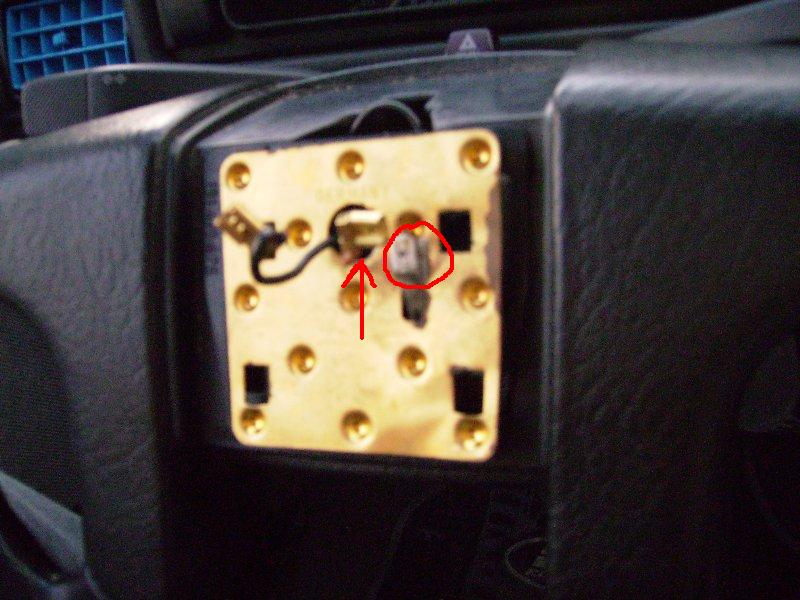

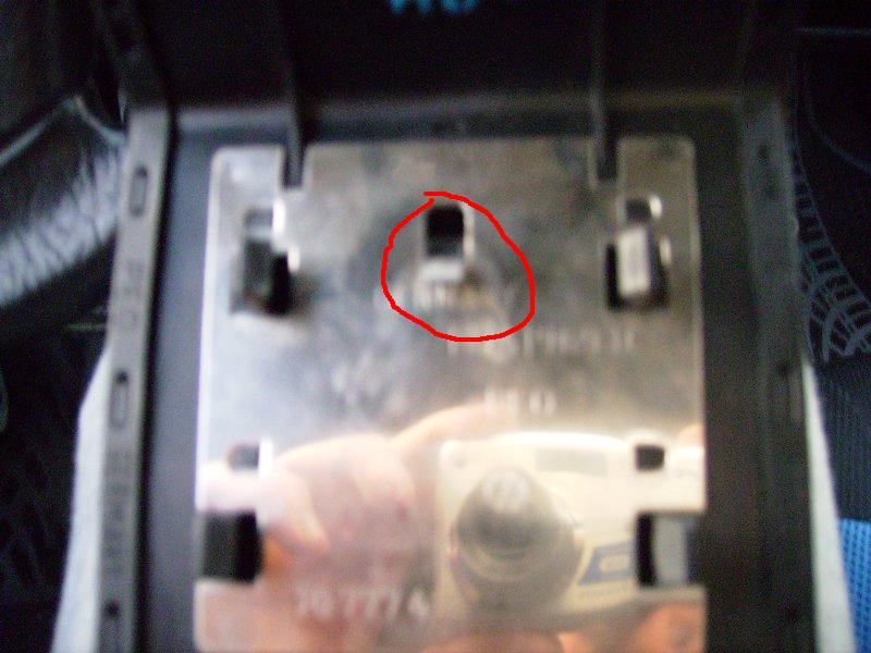

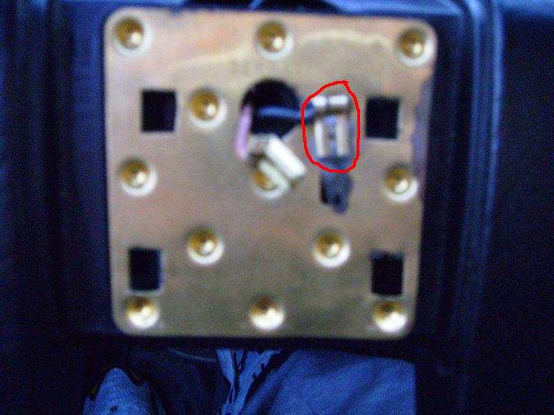

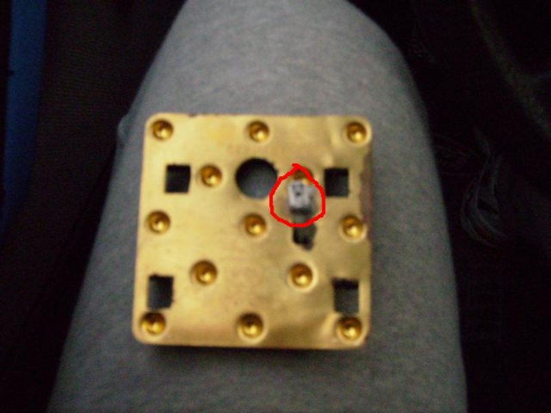

IcedInsanity Skrevet 6. januar 2008 Forfatter Skrevet 6. januar 2008 (endret) Sorry for dobbelposting. Bilder..skal forklare litt underveis...og sorry for uklare bilde..men dere skjønner tegninga... Da har vi to ledninger gjennom den ene platen... Som igjen skal gjennom denne gullplaten..regner med skumgummien skal være inn mot rattet,ene ledningen skal på der eg har merket med rødt Den andre ledningen skal på her(merket med rødt),på baksiden av fløytedekselet Da er platen på rattet...og ene ledningen skal på... og ene ledningen festes til platen...Men her..uansett hvilken vei platen står så blir det ikke plass pga denne ledningen som SKAL stå fast på denne gullplaten her er den andre ledningen festet til fløytedekselet og dekselet skal legges over gullplaten men når det er gjort,er det ikke plass...dekselet går ikke skikkeløig på for det er noe som tar borti noe,og skrus tenningen på,så fløyter det hele tiden.... Endret 6. januar 2008 av Diesel_
joka Skrevet 6. januar 2008 Skrevet 6. januar 2008 feilmontering den "gullplata" skal stå fast i dekselet... ikke ligge løst i mellom..

Inge Rognmo Skrevet 6. januar 2008 Skrevet 6. januar 2008 Skal den stå fast i selve fløytedekselet? og isåfall skal den stå med "skummet" inn mot rattet eller inn mot dekselet? Var ute igjen nå..men gullplaten får ikke plass på det svarte dekselet fordi det skal stå en kabel på gullplaten og når alt skal presses på så tar det borti..og da er det ikke plass... :wallbash: Tok litt tid å begripe hvordan konstruksjonen skulle virke, ettersom jeg aldri har demontert et golf-ratt selv... Meningen er selvsagt at det skal bli kontakt mellom de to kobber/messingplatene når du trykker inn fløyta, den ene plata skal sitte fast på rattet, og den andre i selve fløyte-knappen. De to platene skal vel ikke rotere i forhold til hverandre, som jeg tenkte en stund... Den dreie-funksjonen når du svinger sitter vel lengre ned?! Men til saken: Går det an å snu den plata på bilde 2 andre veien, slik at kabelskoen+den svarte ledningen kommer på undersida, og ikke mellom de to platene?? Det ser jo ut som det er særlig den kabelen/kabelskoen som kommer i veien.. Men høres jo rart ut når du sier det er et skumgummibelegg på den andre siden av den plata.. Eller, om det er hull i skumgummien der det er de små "kulene" i plata, så forstår jeg det bedre -da er det altså den skumgummien som skal gi den tilbakefjærende funksjonen når du slipper fløyta?!
IcedInsanity Skrevet 6. januar 2008 Forfatter Skrevet 6. januar 2008 (endret) Den skummgummi plata skal nok være andre veien enn det den er på det bildet,men da kommer kabelen på andre siden dvs inn mot selve rattstammen og da tar kabelen borti den sorte plastplata som skal på først,ergo det blir ikke plass til å sette på noe deksel da heller....Og nei tror ikke den ska være opp ned for da passer ikke den platen i den sorte som skal på først.... Endret 6. januar 2008 av Diesel_
joka Skrevet 6. januar 2008 Skrevet 6. januar 2008 (endret) du har begge ledningene ut av samme hullet i rattet... det er feil... 2 runde hull... en ledning i hvert hull.... den "gullplata" skal stå fast i dekselet, med koblingen for kabelen inn mot rattet... den flate koblingen til den blanke plata skal gå gjennom det runde hullet i "gullplata" edit glemte en ting... den sorte plata som står på rattet må av og festes på dekselet.... Endret 6. januar 2008 av joka
IcedInsanity Skrevet 6. januar 2008 Forfatter Skrevet 6. januar 2008 (endret) Skal prøve det...men det er det eg tror at det er såånn som du beskriver det..men det passer ikke uansett.... Men går ut og prøver..NÅ WOHO..fikk det til..men hornet fløyter hele tiden nå uansett hvor de to ledningene står...? Endret 6. januar 2008 av Diesel_
