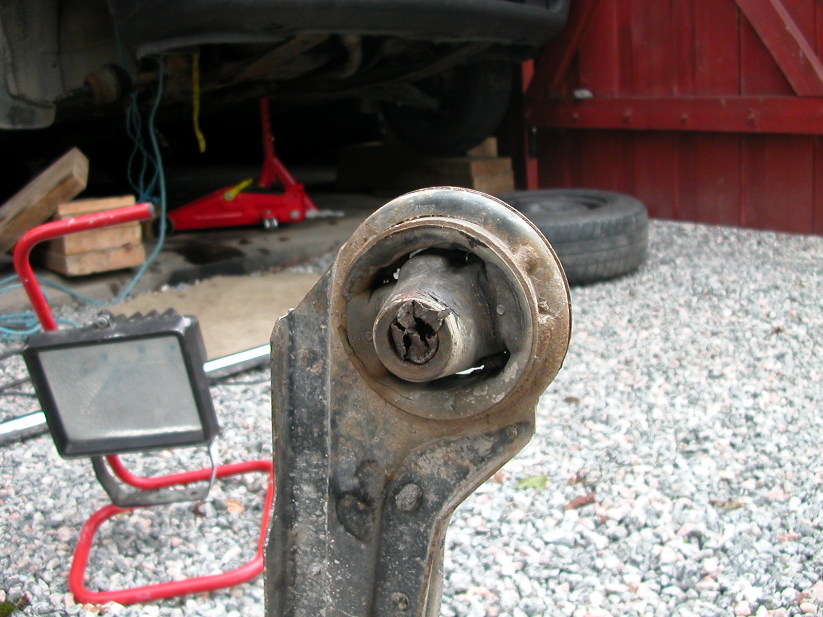

buskmann Skrevet 3. januar 2008 Skrevet 3. januar 2008 (endret) I sommer hadde jeg bærearmen ute. Klikk for større bilde: I høst har det kommet klukkelyder i dumper fra hjulopphenget et sted. Blir verre og verre. Skal den metallhylsa i midten være løs og se sånn ut? Trenger jeg sannsynligvis ny foring? Jeg fjernet litt av det metallgreiene som stakk ut, for i det hele tatt få bærearmen inn på plass igjen. Endret 4. januar 2008 av buskmann
Dewil Skrevet 3. januar 2008 Skrevet 3. januar 2008 (endret) bytte! skal ikke se slik ut nei. hulsa skal sitte fast... lurt å sjekke andre ting med det samme du skrur. endeledd og bærekuler. Endret 3. januar 2008 av Dewil

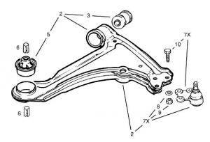

buskmann Skrevet 3. januar 2008 Forfatter Skrevet 3. januar 2008 OK, men nå kom jeg på at jeg har lastet ned en delekatalog fra nettet. Her er et bilde av den også: Den hylsa i midten (nr 6) ser helt løs ut. Den er dessuten tynn og overlappende (variabel diameter på hullet, om dere skjønner). Ser ut som det går med to stk også. Derfor skjønner jeg ikke helt hva hylsa er godt for, det kan jo ikke bli stivt i noen retninger. Men hvis lyden forsvinner er jo det bra.
L O G I M A N Skrevet 4. januar 2008 Skrevet 4. januar 2008 Sjekk også stabilisator/lenkestag. Disse er også en kilde til klunke og dunkelyder.

LiamH Skrevet 4. januar 2008 Skrevet 4. januar 2008 Disse foringene sjekker du mens de står på bilen ved å kjenne om det er slakke i dem med f.eks. et kubein. Sjekk likevel over alle ledd og foringer i forstillingen, så finner du fort frem til hvor ulyden kommer fra.
