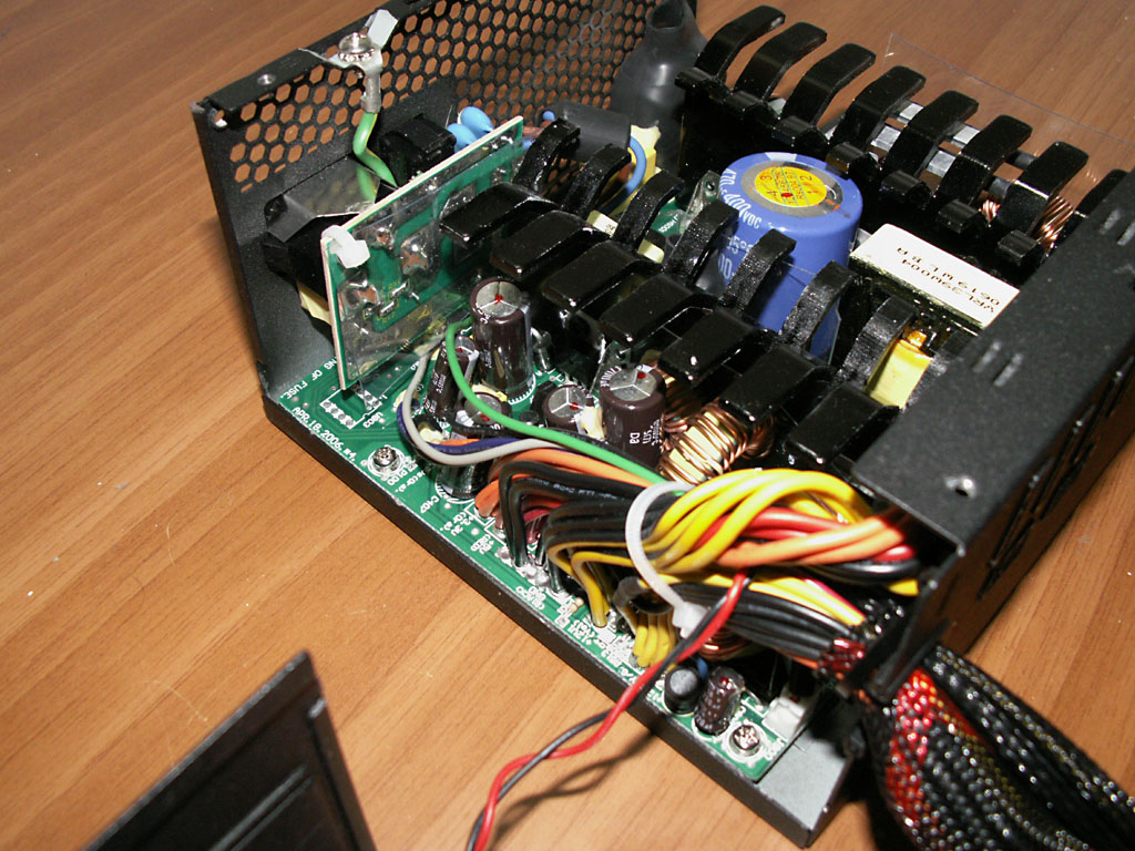

Det er faktisk Seasonic som har produsert denne strømforsyningen.
PC Power & Cooling Silencer 610w og 750w er merket med UL nummeret til PC Power & Cooling, men den er 100% konstruert og laget av Seasonic.
PC Power & Cooling Silencer 610w og 750w bruker faktisk samme printkort som Corsair HX620 og Corsair HX520.
Når man sammenligner bildet av Corsair HX620 med bildene på linkene under så ser man at de er like og er merket med APR.18.2006. X4. (X er merket med et tegn som tastaturet mitt ikke hadde).
Link til bilde av PC Power & Cooling Silencer 750 Quad CrossFire Edition
Link til bilde av PC Power & Cooling Silencer 610 W
Endret av LAEN
