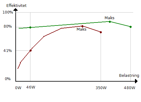

Simen1 Skrevet 22. desember 2007 Skrevet 22. desember 2007 Nesten litt fristet til å rope på Simen1 her slik at vi kan få en anstendig utredning... Hehe, dette var en snedig julenøtt. .. og jeg har en teori: Nye strømforsyninger har en effektivitet på inntil ca 85% mens ca 5 år gamle kunne ha en effektivitet på inntil ca 70-75%. Stikkordet er "inntil". Denne effektiviteten oppnås normalt ved ganske høy belastning (ca 80% av maks). Ved lavere belastninger så kan effektiviteten være dårligere. Nye PSUer har en ganske god effektivitet nesten uansett belastning mens gamle kan ha vesentlig dårligere effektivitet ved lav belastning. Hvis vi tar utgangspunkt i at målingene er riktige og jeg gjetter på noen effektiviteter så kan vi regne litt: Hvis den nye klarer 80% effektivitet når den er bruker 58W fra vekselspenningssiden så leverer den ca ~46W på likespenningssiden. Den gamle vil også levere ~46W på likespenningssiden under de samme betingelsene. Da har den en effektivitet på usselige ~41% ved så lav belastning. Belastningen til PSUen på 480W er 9,7% av maks. Belastningen til PSUen på 350W er 13,3% av maks. Hva sier dere? Høres teorien plausibel ut? Akkurat hva det skyldes vet jeg ikke men PFC er neppe hele forklaringa. Jeg tipper det har noe å gjøre med ny vs gammel switching-teknologi. Evt. switched vs. ikke switched.

Thorsen Skrevet 22. desember 2007 Skrevet 22. desember 2007 Hva sier dere? Høres teorien plausibel ut? Akkurat hva det skyldes vet jeg ikke men PFC er neppe hele forklaringa. Jeg tipper det har noe å gjøre med ny vs gammel switching-teknologi. Evt. switched vs. ikke switched. Forskjeller i den interne switchingen kan sannsynligvis være grunnen til psuens høyere egenforbruk ja.

Thorsen Skrevet 23. desember 2007 Skrevet 23. desember 2007 (endret) Fant ATX spesifikasjonene fra mars 2005, de sier følgende om effektivitet for PSU: For lett last er de bare 65%, går ut for at de nok har vært ennå slappere i tidligere år. Endret 23. desember 2007 av Thorsen
