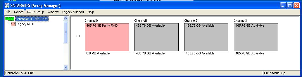

Er redd for at konfigurasjonen på RAID kortet er blitt borte.
Konfigprogrammet ser alle diskene, med den vil ikke vise den logiske disken mere.
Det vedlagte bilde.
Er det noen som har noen tips?

ser ut som at alt er som det skal ut i fra det bildet i allefall. har du sett etter i diskbehandling, om volumet ligger der? kan hende at en annen enhet har tatt opp stasjonbokstaven eller noe for eks. tror ikke du har mistet noe som helst data i allefall

Etter å ha studert diverse artikler, har jeg funnet at GRÅ farge betyr 'tomme' disker, så jeg tipper at jeg har mistet metadatene som ligger inn på hver disk. Den første disken sier Parity RAID, så det er 'bare' å få RAID kontrolleren til å gjenkjenne de andre diskenes metadata.
Har sjekket diverse recovery programmer, men problemet er at de 4 diskene er utilgjengelig for Windows, så ingen Windowsbaserte programmer vil kunne gjenopprette noe data.
Jeg driver nå å prøve å finne ut om det er mulig å definere opp raidet på nytt og IKKE initialisere det med data. Da skulle det være mulig å få kreert nye metadata, men dette er svært risky.
