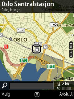

T-bane Oslo!
Jeg bruker ikke nokia maps så ofte men jeg tror nokia maps 1.0 hadde oversiket over t-bane stasjoner i Oslo men ikke maps 2.0. Har det vært en forandring der? Hvordan får jeg oversikt over t-bane/trikke holdeplasser?
Legger ved et skjermbilde av Oslo sentrum.
Oslo sentralstasjon, Oslo bussterminal og Nationaltheatret stasjon er med men ikke trikk og t-bane stasjonene?

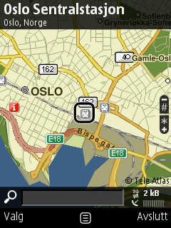

T-bane Oslo!
Joda, alt er der men du må aktivere det da....prøv alltid å rote litt i menyer først...
Gå på Valg - Verktøy - Innstillinger - Kart - Kategorier - deretter aktiverer du "Annen transport". Her kan du også velge andre ting du vil skal vises i kartet. Lista er lang den. Tydeligvis ligger allerede "Togstasjon" inne...
