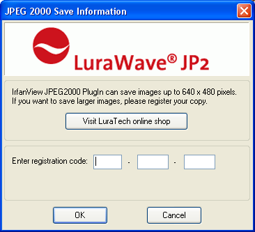

Et eksempel. Sammens med bildevisningsprogrammet IrfanView med plugins-pakken installert for å ha støtte for mange bilde-formater, så følger det med støtte for å lese jpg2000-filer (plugins). Men man er nødt til å betale lisens for å kunne lagre bilder i jpg2000 format :thumbdown:
Ingen som nekter deg å lagre et bilde som jpg/png/tif hvis du ikke betaler.
Velger du da å betale, eller lagrer du heller som jpg og godtar at bildet blir litt mer kantete.
Så det er vel svaret på spørsmålet regner jeg med.
[Edit]
Litt faktafeil - Man får lov til å lagre bilder opp til 640x480 piksler i jpg2000 format, men skal man lagre større bilder enn det så må man betale.
