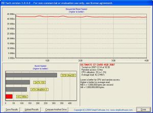

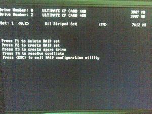

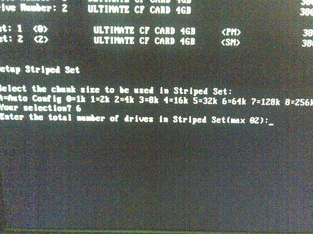

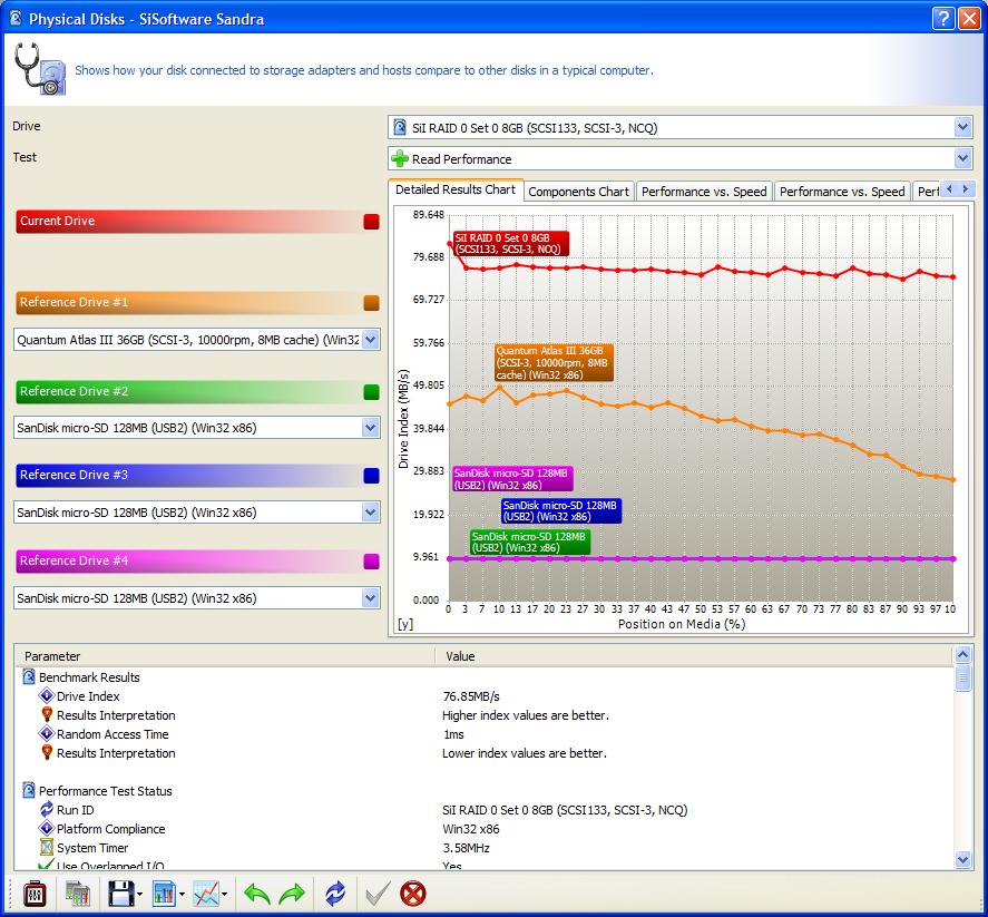

Prelude Skrevet 14. desember 2007 Forfatter Skrevet 14. desember 2007 Vi får se om jeg installerer Vista når jeg har fått 16GB brikkene mine. Mens vi venter på dem så har jeg fått tak i de to Kingston 4GB brikkene jeg nevnte tidligere og jeg har kjørt ett par enkle tester men testreulstatene er litt merkelige men mer om det litt senere. Først ut er Quad CF kortets RAID BIOS. Bildene er tatt med ett mobilkamera så bildekvaliteten er ikke noe særlig å skryte av. Hovedmenyen: Etter å ha valg å starte ett nytt RAID sett blir jeg spurt hva slags RAID oppsett jeg ønsker å lage, jeg valgte "Striped" Nå blir jeg spurt om hva slags blokkstørrelse jeg ønsker å bruke i RAIDet, Jeg valgte "Auto Configuration" som ga meg 64K blokkstørrelse Nå på neste steg fikk jeg ett spørsmål om hvor mange disker jeg ville bruke til dette nye RAIDet. Jeg trykte på 2 og BIOSen automatisk fyllte inn resten. Er vi sikre på dette? Ferdig! En rask reboot senere og RAID settet er klart for bruk og blir detektert av BIOSen på min datamaskin. For dem som lurer, ja, begge CF kortene ble registrert av BIOSen som enkle hardisker før jeg lagde RAID settet. Som dere ser så kjører Kingston brikkene i U-DMA4 modus kjekt at driveren har innebygget mulighet til å oppdatere BIOSen på quad-kortet og etter hva jeg kan finne ut på nettet så er siste BIOSen til SiI0860 brikken 2.2.24 men jeg har ikke funnet ut hvor jeg kan skaffe den. Tester: Først begynte jeg å teste ett enkelt CF kort. så langt så ser det ganske bra ut og jeg får ett jevnt og fint testresultat. Videre så har jeg satt opp de to Kingston brikkene i RAID-0 med auto konfigurasjon på blokk størrelse som gir 64K blokk størrelse og i disse testene er RAID-0 settet ikke formatert. Som dere ser, så rapporter HDTach en stigende kurve på lese hastigheten hvor den starter på ca 40MB/s og topper ut på 81.4 MB/s. Aksesstiden er på 0.4ms og prosessorbruken er minimal. I SiSoft Sandra HD lese testen så ligger overførings hastigheten på konstant ~77MB/s Videre, i Sandra så har jeg muligheten til å teste skrivehastigheten men kun på en uformatert "harddisk", når den er formatert så klager Sandra på at der kan ikke være filer på disken under test. Nå begynner jeg virkelig å lure på hva som foregår her. Skrivehastigheten er uregelmessig og lav, flere omganger i denne testen gir omtrent det samme resultatet. Jeg prøvde denne testen på ett enkelt CF kort og der fikk jeg en flat rate på ~38MB/s (Jeg glemte å ta ett skjermbilde, beklager) og om jeg har forstått ting riktig så skulle jeg få omtrent dobbelt så rask skrivehastighet i RAID-0. Så, er det noen som kan ha en god forklaring på hva som skjer her? kan det være blokkstørrelsen som er feil? @Sigjac Neste ting jeg har tenkt å prøve ut er å se hvordan Quad CF kortet oppfører seg når jeg kjører RAID på en enkel kanal.

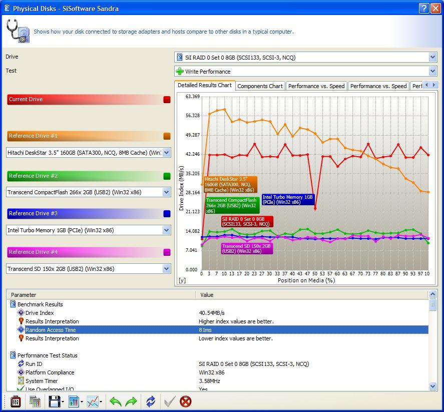

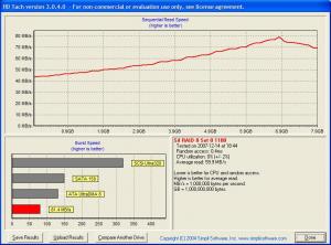

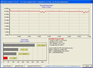

Prelude Skrevet 14. desember 2007 Forfatter Skrevet 14. desember 2007 Da har jeg prøvd hva Sigjac foreslo, å se hva som skjedde når to CF brikker er montert i RAID-0 på en enkel ATA kanal og her er resultatet. Ganske nedslående resultater egentlig.. Viss jeg ikke tar alt for mye feil så vil fire brikker i RAID-0 på dette kortet yte litt mindre enn hva to CF brikker vil yte på hver sin ATA kanal. De fordelene jeg kan se å bruke fire kort er enten å kjøre to RAID-0 sett som blir brukt uavhenging av hverandre eller å doble lagringskapasiteten mot noe lavere ytelse enn to CF kort i RAID-0
haalo Skrevet 14. desember 2007 Skrevet 14. desember 2007 (endret) Synd med skrivehastigheten. Lesehastigheten var dog veldig god. Har dessverre ikke greie på det RAID-greiene, så jeg kan ikke si noe om blokkstørrelsen. Endret 14. desember 2007 av haalo
Framerate Skrevet 14. desember 2007 Skrevet 14. desember 2007 (endret) Synd det kun er to kanaler.. skulle vært fire. Ser jo ut som det kan funke bra som OS disk, med relativ høy lese-hastighet og <1ms responstid. Skrivehastigheten var heller noe laber, og i tilleg ser det ut som det er hele 80ms++ responstid på denne... Hvis man derimot kutter ut swapfiler, eller legger de på en annen disk, tror jeg dette kan funke flott som OS-disk. Gleder meg til å se oppstartstidene. Endret 14. desember 2007 av Framerate

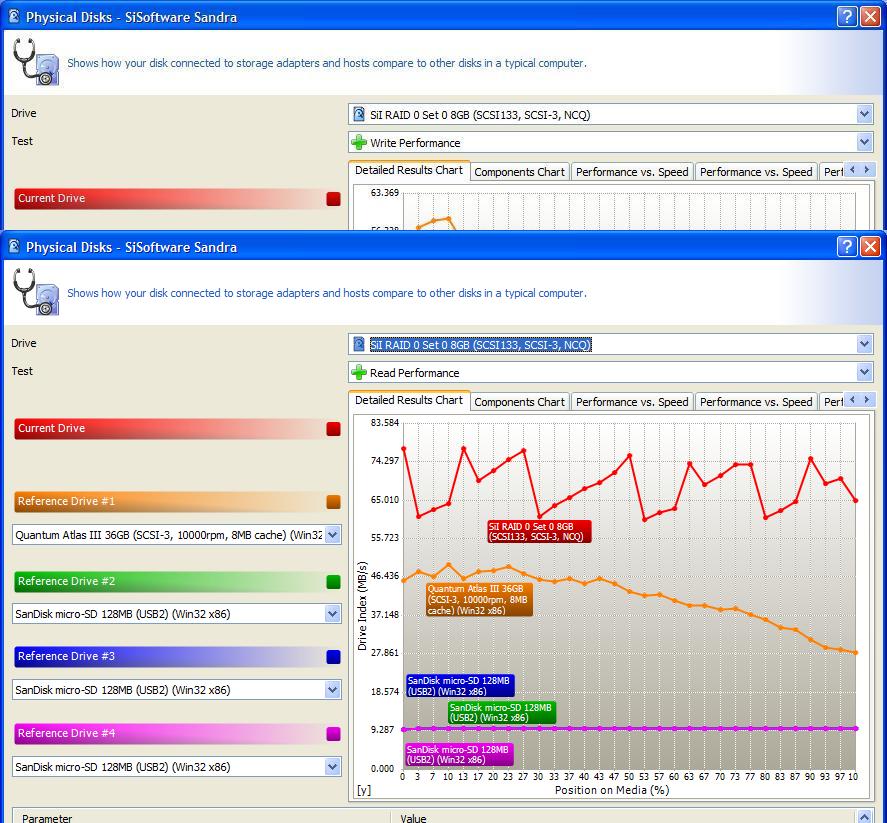

Prelude Skrevet 15. desember 2007 Forfatter Skrevet 15. desember 2007 Det viste seg at det var firmwaren på selve Quad-CF kortet som produserte det rare resultatet i HDTach, nå med v3.2.20 som er den siste RAID firmwaren så rapporterer HDTach en jevn overførings hastighet mens Sandra har tatt over for å produsere rare resultat... I det minste så har skrive hastigheten bedret seg noe med ny firmware på Quad-CF kortet og har blitt mer jevn men jeg tror at den dårlige skrivehastigheten kommer av at Quad-CF kortet ikke har noe annet enn 2x256 byte FIFO kommando-kø cache. Om kortet hadde 8/16MB eller mer cache så hadde vi sett helt andre test resultater men så hadde nok Quad-CF kortet vært i en helt annen prisklasse. @Framerate til OS så vil dette fungere fint og ja, CF kort er trege på skriving. det beste hadde nok vært å sluppet unna swap fila men om det skulle gi meg problemer så kan jeg sette av rundt 1GB ram til en ramdisk hvor jeg kan legge swap-filen. Jeg har tenkt å prøve å installere Windows XP på CF kortet i morgen for å se hvordan det blir.

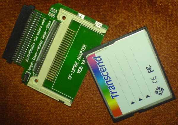

bjorn.e Skrevet 16. desember 2007 Skrevet 16. desember 2007 kort fortalt, om man kjøper ett CF kort oppgitt til 133x eller høyere hastighet så vil man få ett kort som støtter UDMA 4 eller høyere. Det var noe sånt eg også trodde, men TwinMOS Ultra-X 140x kortene får eg ikkje til å fungere med (U)DMA oferføring, adapteret støtter det da f.ex. kort fra Transcend fungerer fint. Dog det er bare linux/bsd som har problemer med kortene, windows bytter til PIO og ofrer litt CPU tid istendefor.. Andre som har bedre hell med disse korta? ..og litt OT; men min lille dell X1 "is goin' SSD" - 1.8" IDE -> CF adatper

bjorn.e Skrevet 19. desember 2007 Skrevet 19. desember 2007 Åhoi! Det høres ut som noe jeg bør vurdere til min IBM X40. Det er ikke mange dagene siden jeg så etter en ny 1.8" IDE-disk å putte i den, men SSD hadde vært en konge oppgradering.For å unngå ytterlige tråd-kupp, se denne tråden eg vakte tilbake fra de døde! https://www.diskusjon.no/index.php?showtopi...&p=10155068 (its a sucess!)
bjorn.e Skrevet 20. desember 2007 Skrevet 20. desember 2007 @prelude; har du fått de 16GB Transcend korta? Veldig spent på om dei faktisk yter 45MB/300x eller om dei er 133x. Enkelte plasser selges dei som 133-300*x. Der * betyr 300x i UDMA modus - og det er jo en selfølge å bruke UDMA til dette.. Trur eg avventer innkjøp av nytt CF kort til du har mottatt ditt og testet litt!
