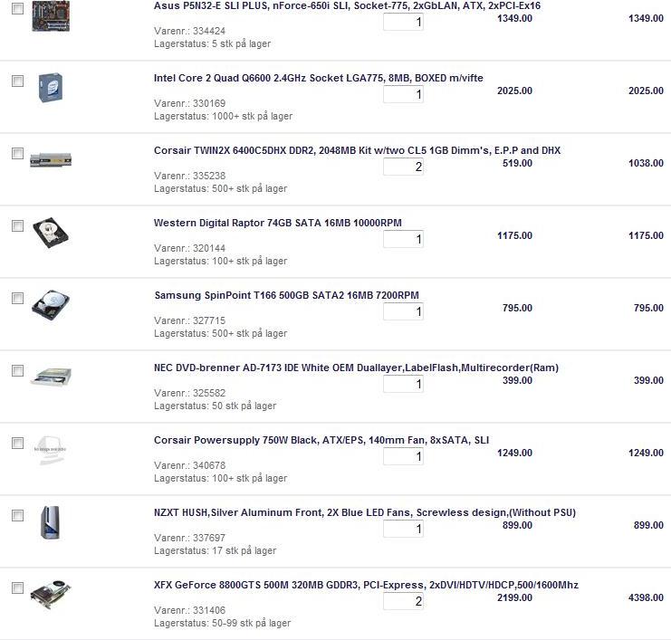

Nye PC komponenter for Crysis!

Da skal jel jeg bestille følgende komponenter. Noen synspunkter?
Du sa du skulle ha 2 8800GT i sli så kjøper du to 8800Gts? :hmm:
Anyways... Kjøp 8800GT, yter bedre, mindre lag mtp. fps, og den er billigere :thumbup:
Legg det du kan av penger i skjermkort, det er der det merkes mest.
Med 1920x1200 oppløsning uten AA og alt på high går crysis demoen ganske greit på mitt 8800gtx, på very high(vista 32bit) som crysis setter seg til selv om jeg klikker på optimal settings, så hakker det ganske mye.
resten av hardwaren er P5K-VM, Q6600 og 2gb ram

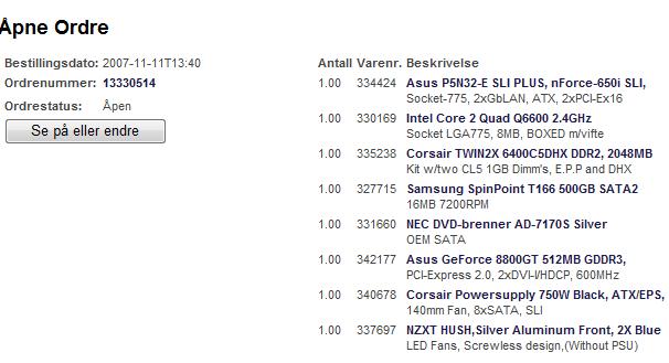

Ok , godfolket, takker for meget gode råd, med engang 8800Gt kortene blir tilgjengelige blir systemet bestilt :thumbup:
Endret av Wooho
