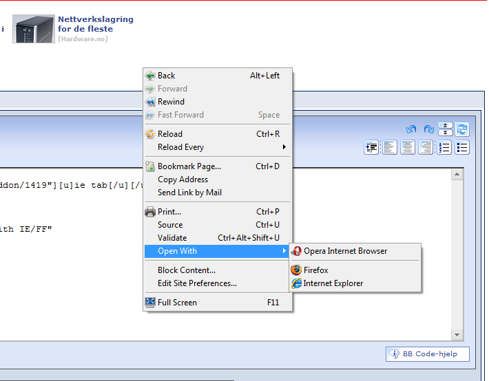

Finnes det en ie tab til opera?
Har prøvd å søke litt men fant bare noe jeg ikke fikk til
Om du installerer Opera 9.5 (beta) kan du høyreklikke, slik som illustrasjonen viser.

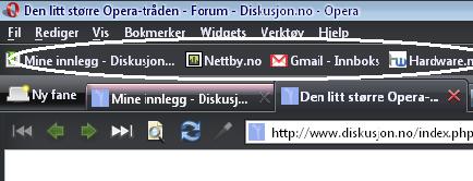

Jeg har en personlig verktøylinje i Opera. Der har jeg satt snarveier til noen av de sidene jeg bruker mest. Men når jeg trykker på dem, åpnes sida i eksisterende fane. Finnes det en instilling som gjør at snarveiene åpnes i ny fane?

Verktøy --> Innstillingar --> Avansert --> Faner. Fjern haka frå boksen der det står «Bruk om att gjeldande fane».
Eller du kan trykke på hjulet, dersom musen din har rullehjul mellom knappene.
Eg tenkte faktisk ikkje på den i det heile, sjølv om eg bruker den heile tida ... Men ein treng ikkje nødvendigvis eit hjul, det er berre å halde inne ctrl og shift for å opne i bakgrunnsfane, eller berre shift for å opne i ein ny fane, når ein klikker på linkar.
