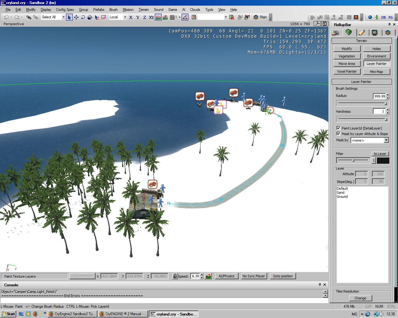

Jeg har klippet i paint... Me når jeg lager en øy f.eks blir alt hvitt. Alt i starten er også hvitt?
Når jeg setter ut et kjøretøy klikker programmet. Detter ut.
Endret av Unickars
Hva er feilen ?
HER så trykker du på "How to paint terrain"
prøv det
Edit: glømte linken :p
Endret av Audison Connection
Jeg vet hvordan man gjør det. Men Alt er uansett hvitt. Jeg kan se litt Textur på bakken men alt er fremdeles hvitt.?
les på bunnen av siden
der ser du den tingen har gjør rød
ikke rør fargen på den bare gjør den litt mørkere så blir det fint :)

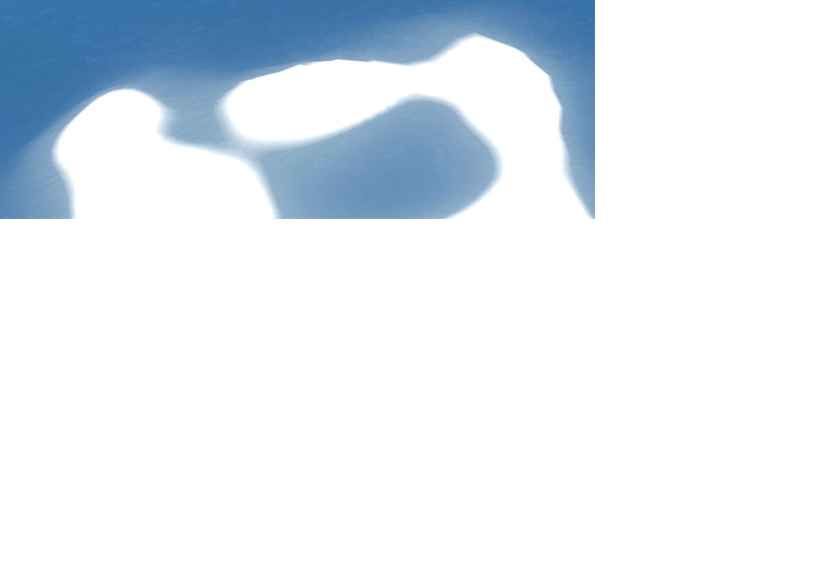

editoren har helt klikka for meg. jeg for ikke satt inn noe som helst. jeg har hørt at det går an å laste ned en annen editor et annet sted men jeg har ikke funnet ut hvor ennå!
gidder du og laste opp mappet ?
eventuelt sende meg på msn? :p
herfra ser det ut som du har glømt og trykke på "sand"
men det er vel bare sånn det blir ved screenshot?
