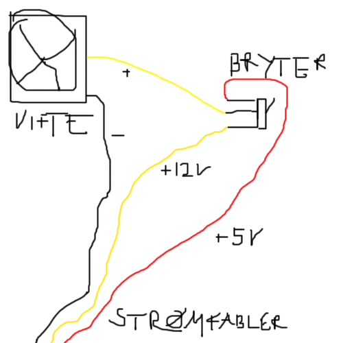

Har et spørsmål.
Se vedlegg for bildeillustrasjon.
Vil det her tilføres 5 volt når bryteren står opp, slik at viften kjører rett under 50%, og full speed når den står nedover, på 12 volt?
Jepp, men det er ikke sikkert at vifta vil starte opp på 5V. En del vifter krever høyere spenning for å starte opp. En annen mulighet kan være å lage en "7V mod", dvs. at + på vifta alltid er koblet til +12V (gul), mens bryteren avgjør om - skal være 0V (svart) eller +5V (rød).
Den gule ledningen (+12V) går direkte til viftas +
Ledningen fra viftas - går til bryterens midtkontakt
Den røde ledningen (+5V) går til den ene "endekontakten" på bryteren.
Den svarte ledningen (+0V) går til den andre "endekontakten".
