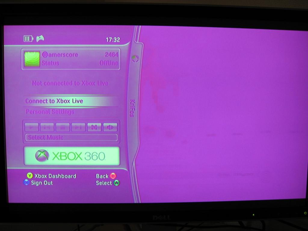

avtrekkeren Skrevet 20. oktober 2007 Skrevet 20. oktober 2007 (endret) Har min Xbox 360 koblet til en Dell 2407WFP over komponent et par uker, og det har funger knirkefritt. Helt til jeg skrudde på i dag. Plutselig er det et slags lilla "layer" over hele skjermen. Via composite er det fint (men dårlig oppløsning ). Noen som har hatt samme problem? Kan det være kablene? Har prøvd og riklet litt for å se om signalet endret seg, men det er konstant overdose med lilla. Det rare er at fargene vises helt greit på knappene til kontrolleren, se vedlegg, nede til venstre. Endret 10. november 2007 av KriFos

avtrekkeren Skrevet 20. oktober 2007 Forfatter Skrevet 20. oktober 2007 Prøvd det meste, ville tro at om det var dårlig kontakt så ville bildet blinke/flimre litt når jeg rikla og dytta, men fargen er dønn stabil. Så er spørsmålet, er det xboxen, kablene eller skjermen? har ikke noen måte å få testet dette på, annet enn å kjøpe ny xbox / nye kabler / ny skjerm Men det jeg stusser over er at fargene på knappene (X, Y, A, B) nede i venstre hjørnet er korrekte, det virker bare som det er et "lag" med lilla over det hele. Har hatt problemer før med andre skjermer der vga-kablene var løse, der forsvant stort sett en hel farge helt. Dette er jo ikke tilfellet her. :S
avtrekkeren Skrevet 20. oktober 2007 Forfatter Skrevet 20. oktober 2007 Har forsket litt på saken uten å bli så veldig mye klokere: Med komponent Grønn tilkoblet alene blir det bilde på skjermen, og det er kun lillafarger / toner. ingen av de andre (Rød eller Blå) kan være tilkoblet uten at Grønn også er tilkoblet. Når jeg så plugger i Rød og/eller Blå, så får jeg riktig miks med farger, men lillafargen som på bildet er der som en layer som ligger oppå det hele. Så, enten har 360'n noe problemer med Grønn, eller så er kabelen fucka (uten at jeg kan skjønne hvorfor), eller så er skjermen fucka på den inngangen).

avtrekkeren Skrevet 26. oktober 2007 Forfatter Skrevet 26. oktober 2007 Har fått testet nå, den virket helt fint på en 32" LCD med samme kabler, så da er det Dell-skjermen min som er fucka. Får ringe inn en reklamasjonssak på mandag.

avtrekkeren Skrevet 10. november 2007 Forfatter Skrevet 10. november 2007 Liten oppdatering. 360'n funket helt fint på TV'n hjemme. Men, da jeg kom tilbake til der jeg har Dell monitoren, så virket det jammen meg der óg. Mystisk. Så gikk det noen dager, og neste gang jeg skulle spille, så virket ingenting. Helt svart. Intet bilde. Riklet på kontaktene både på 360'n og monitoren, men ikke snev av bilde. Dagen etter, her virker det helt fint igjen! Det har det også gjort den siste uken, helt til i dag. Nå er det hel-lilla på skjermen,og jeg kan så vidt skimte xbox-menyen. Rikling på kontakter funker ikke. Så, hva kan det være? Hadde det vært en vanlig kontaktfeil ville det mest sannsynlig en eller annen gang på alle mine forsøk på å rikle på kontaktene i det minste blinket litt på skjermen, noen farger ville blitt sterkere/svakere/borte. Men, absolutt NULL resultat. Vel, fellesbetegnelsen for de gangene jeg plutselig har fått bra bilde igjen er at jeg har plugget ut strømmen på skjermen helt. Første gangen var kontakten ute en hel helg (mens jeg var på hjemreise), andre gangen var den ute en natt (muligens rundt 12 timer). Skal prøve nå å koble ut skjermen helt i noen timer for å se om fargene kommer tilbake.
avtrekkeren Skrevet 10. november 2007 Forfatter Skrevet 10. november 2007 (endret) Det ER skjermen, har funnet noen med det eksakt samme problemet som meg: http://www.dellcommunity.com/supportforums...d=155469#M77236 Der postes det en løsning fra Dell. Skal sjekke dette ut nå. edit: funket flott Endret 10. november 2007 av KriFos
