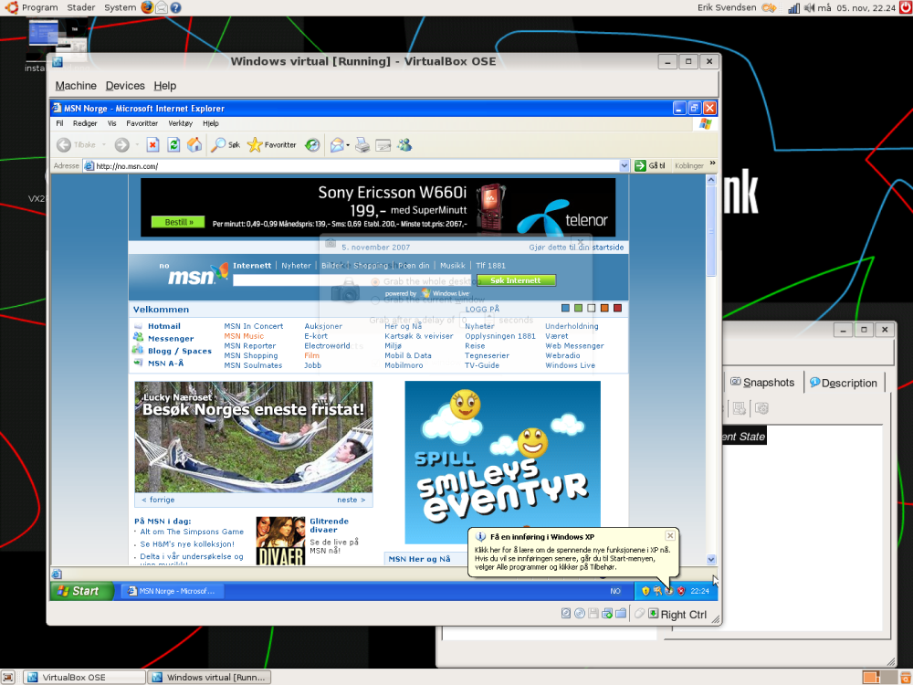

Litt offtopic. Windows i Virtualbox på Gutsy.
Utrolig enkelt å sette opp og installere.
Endret av Bolson
Hm, jeg bør vel kanskje titte på VirtualBox igjen, hvordan er stabiliteten? Sist jeg prøvde den (la inn Windows 2000), fikk jeg bluescreen på bluescreen, og gikk for VMWare isteden.
Har ikke brukt den lenge nok, og med nok software installert til å virkelig få testet dette. Installerte mest for artighets skyld, og at VMware player ikke ville la seg installere, og at VMvare server ikke er i repoet.
Maskinvare er Lenovo Thinkpad T60, C2D T5700 ATI X1400 Mobile.
