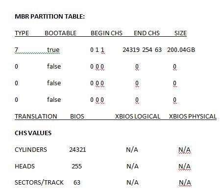

kjetilfb Skrevet 7. oktober 2007 Forfatter Skrevet 7. oktober 2007 *update* WD Lifeguard fant Harddisken, men gir meg få eller ingen muligheter til å reparere den såvidt jeg kan se. På "Technical Information" får jeg opp følgende: (jeg legger vedlegget som en jpeg ettersom det er vanskelig å skrive en ryddig tekst i tekstboksen her på forumet) mvh kjetilfb
Hårek Skrevet 8. oktober 2007 Skrevet 8. oktober 2007 Det eneste det bildet forteller er at du har en NTFS partisjon, primær og aktiv. Ser helt riktig ut. Tror den "Reboot and select ..." meldingen kommer av at BIOS ikke finner riktig boot disk. PS: man bruker ikke jpg til skjermbilder, man bruker gif eller png.
kjetilfb Skrevet 9. oktober 2007 Forfatter Skrevet 9. oktober 2007 Tror den "Reboot and select ..." meldingen kommer av at BIOS ikke finner riktig boot disk. PS: man bruker ikke jpg til skjermbilder, man bruker gif eller png. Vet du hvorfor BIOS ikke finner disken, - eller snarere - hvordan jeg fikser det? gif & png er thorougly noted. mvh kjetilfb
