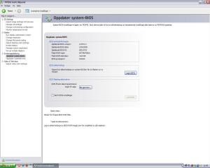

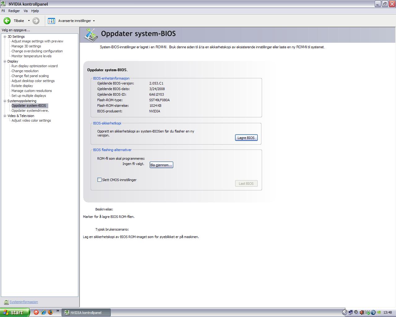

Din_Laban Skrevet 22. april 2008 Skrevet 22. april 2008 Jeg har akkurat flashet versjon P04 i BIOS på XFX 780i SLI. Jeg brukte winflashprogrammet som er innebygd i Nvidias drivere. Oppdateringen gikk bra, og jeg restartet systemet. Men likevel så står det at gjeldende BIOS versjon er "2.053.C1" osv. Er den da flashet til P04?
Din_Laban Skrevet 23. april 2008 Skrevet 23. april 2008 BIOS er oppdatert, men man må se etter på post screen. Jeg har stort sett oppdatert all hardware etter at en Tt 850w PSU grillet 680i SLI Hk'et, Dominator minnet, 5 harddisker og jeg lurer på om ikke Creative Xi-Fi kortet også er grillet. Maskinen vil ikke starte med den i PCI slotten. Jeg har en Xeon 3210 Quadcore, og den oppfører seg ytterst merkelig. Jeg har fått den til å poste på et P35 HK og nå på 780i SLI på 3,2Ghz. Men ikke snakk om at den vil være stabil på gamle Prime-stabile frekvenser. Og når den blir ustabil, må jeg klokke helt ned til original frekvens. Slik har den vært etter at den forrige PSU'en kortsluttet. Jeg lurer faktisk på om Quadcore'n min også ble skadet av Tt PSU'en da den kortsluttet. Den virker ikke som den gjorde før
