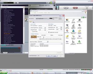

Japp, du må sette ned latencyen på lydkortet. Du finner antagelig dette i kontrollpanelet for lydkortet, jeg har mitt i systemtrayen nede til høyre
Kan ikke si at jeg syns det har noen effekt om jeg stiller den helt opp eller helt ned. Regner med at det var buffer size du mente? Kan det være noe galt med keyboardet?

sett buffersize på 256 tror jeg funker og latency så lav som mulig.. rundt 10 burde holde...

Om du bruker ASIO, som forøvrig kan nevnes at ble utviklet nettopp for å gjøre slike buffer-forsinkelser så små som mulig, så må du endre ASIO-bufferen som er øverst til høyre i kontrollpanelet der. Men merk at CPU-bruken vil øke betraktelig når du setter ned bufferstørrelsen, så du må eksperimentere deg fram til det beste forholdet mellom forsinkelse/CPU-bruk. :)
PS. For at ASIO-bufferstørrelsen skal ha noe innvirkning på forsinkelsen er det en forutsetning at du bruker ASIO som lyd-API istedet for f.eks DirectSound o.l.

Har prøvd å stille bufferforsinkelsen mindre men hver gang jeg skrur på PC-en etter å ha gjort dette er det gått tilbake til slik det var før. Det gjelder også for programmet jeg bruker, Sonar 6 Home Studio, hver gan jeg går inn i det må jeg velge hvilken midi "kilde" det skal spilles inn fra og innstillinger for soft synth må jeg også endre hver gang.
