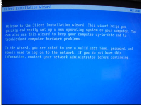

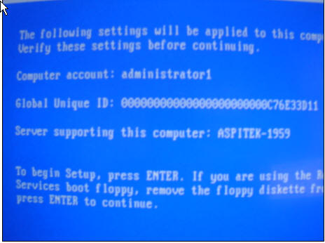

J@9 Skrevet 5. september 2007 Forfatter Skrevet 5. september 2007 Drev å surra litt med dette på egenhånd i natt. Så jeg satte opp AD, og lot dette legge inn DNS siden nettverket mitt ikke hadde det ifra før noe jeg mente jeg hadde men.. det var jo Dynamic DNS jeg hadde.. og det er jo langt ifra det samme Men ihvertfall, la inn RIS, lot RIS setupen kopiere filer fra XP plata, og jeg fikk melding om at det var et annet språk. (har et screenshot av den meldinga, men den ligger på RIS serveren.. så den kommer her senere) Så testa jeg om jeg fikk tilgang til den ifra PXE.. men det fant ikke noe server.. Så aktiverte jeg gjeste kontoen i 2003..dette hjalp heller ikke.. men så surra jeg litt med instillinger for domene og gjeste kontoen. Og etter en restart så testa jeg PXE igjen.. fant serveren og fikk beskjed om å trykke F12, da fortsatte den til det første skjermbildet! men fikk feil på det andre.. men dette har med språk å gjøre.. (kommer tilbake til med dette også, senere idag.. da jeg ikke har tid nå.

J@9 Skrevet 5. september 2007 Forfatter Skrevet 5. september 2007 (endret) Ang. konfig av DHCP, dette kjøres på ipcop'en (altså router'n min). Men trur ikke jeg trenger å stille inn noe her.. for jeg kommer inn på RIS ifra PXE. Men jeg må ordne med velkost skjermen osv som du skriver oppi her Regner med at jeg burde klare å fikse den ganske lett med den hjelpa du har gitt hittil og ang nettverket mitt.. Alt kjører sammen nå, har ikke noe seperat nett til RIS. Men kjører det på en egen pc *edit* Da er språkmenyen ordnet! fikk spm om jeg ville ha norsk eller engelsk, for jeg fjerna dem andre valgene. Men syntes det var greit å ha igjen engelsk, i tilfelle jeg legger inn et engelsk image en gang Så nå er det vel redigering av den unattended fila da? Endret 5. september 2007 av Drkangel
