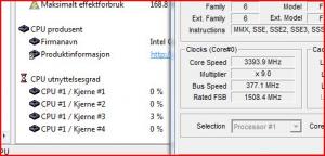

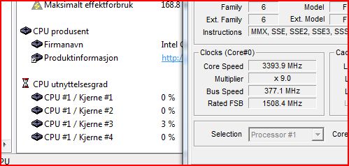

Jeg prøver å finne ut hva jeg kan klare med min nye G0, og under maks load ved 3,4Ghz hopper mulitiplier ned til 6 etterhvert så hopper den frem og tilbake mellom 6 og 9. Speedstep, tenkte jeg, men CPU-bruken lå hele tiden på 100% på alle kjerner. Jeg forsøkte å slå av Speedstep, men det samme skjer. Hva i all verden kan være grunnen til dette?
edit: Dette er utrolig frustrerende for det er jo ikke noe poeng i å fortsette å klokke oppover når maskinen klokker seg selv ned når det begynner å bli tøft.

Ja, jeg vet, men jeg tenkte først at den satte ned multiplier fordi CPUen ikke ble brukt (Speedstep).
Jeg kjørte en SuperPi 1M, og tiden ble ca det samme som det jeg har oppnådd tidligere på 3,4Ghz (høyeste jeg prøvde på med min forrige chip (B3). Dermed vet jeg at den fint klarer å holde på i 15 sekunder, men jeg har ikke noe sammenlikningsgrunnlag på lengre tester. Er det noen som har kjørt f.eks 32M på 3,4Ghz og som kan fortelle meg hva de fikk i resultat?

Det var den jeg deaktiverte da jeg trodde det var Speedstep som var problemet. Jeg ser også at CPUen går for full guffe når den idler, så jeg har nok gjort riktig.
Edit: Plutselig fikk jeg en lys ide om at kanskje det bare er CPU-Z som viser feil, men jeg ser jo også at temperaturen faller kraftig hver gang multiplieren settes ned, så det er nok reelt. Dessverre.
Endret av Bradbury
Huff, samme problem på 3,5Ghz. Jeg må nok skylde på hovedkortet. Under full load var vCore 1,408. Gjett hva jeg har satt den til i Bios... 1,675!!
