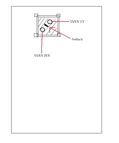

NightWolfie Skrevet 25. juli 2007 Skrevet 25. juli 2007 Heisann. Har kjøpt DENNE vannblokken til CPU. Det jeg lurer på er om jeg har montert slangene på riktig? (se vedlagt bilde) Altså, skal vannet skytes inn på den nederste for så å komme ut på den øverste? Takker på forhånd.

Ninvec Skrevet 25. juli 2007 Skrevet 25. juli 2007 Skal ikke ha noe å si hvordan rettning vannet går i denne blokka.

Rosewell1983 Skrevet 26. juli 2007 Skrevet 26. juli 2007 (endret) si ifra hvis jeg tar feil, men på cpu blokken er det ingenting som heter ut eller inn. begge koplinger er like, alså begge er "ut/inn". finn hvilken retning vanntrykket går, og når du finner ut hvilken kopling du vil føre inn vannet så vil den andre bli utgang Endret 26. juli 2007 av rosewell

Wattengård Skrevet 26. juli 2007 Skrevet 26. juli 2007 Men dere driver jo egentlig med litt misinfomasjon også da. Inn og ut på en CPU vannblokk kan være veldig viktig hvis blokka er laget på dyse-prinsippet. Da er det en liten fordel å kjøre vannet _inn_ der dysa er. Ninvec's svar var konkret og saklig. noadmins første post var en hånlig "Er du tjukk i hue eller?" post, usaklig og har derfor ingenting å gjøre i tråden i utgangspunktet. Jeg får itavisen-smak i munnen når jeg leser slike innlegg. -C-
Cluster1 Skrevet 27. juli 2007 Skrevet 27. juli 2007 Mener en forumdeltaker opplevde 4-6 grader senkning i temperaturen på APOGEE GTX (trådstarters blokk) ved å snu strømningsretningen. Søk litt rundt i vannkjølingsdelen så finner du flere poster angående inn og ut på den blokka. Det har visst noe å gjøre med kjølefinnene i selve blokka, ikke prinsippet av varmt vann går ut øverst - så jeg tør ikke påstå at skissen din er riktig.
baronKanon Skrevet 29. juli 2007 Skrevet 29. juli 2007 Det er også lettere å få ut luft hvis vannet går inn nede og ut oppe.
NightWolfie Skrevet 29. juli 2007 Forfatter Skrevet 29. juli 2007 Flott! Legg ved det neste gang da vettu, så vi slipper å gå utifra den intetsigende første kommentaren du skrev... 9144769[/snapback] Det er enklere å unngå å kommentere dine poster i fremtiden. Maken til negativ holdning. 9145201[/snapback] Veit ikke hvem som begynte å være negativ, jeg.... Takk til alle andre saklige her inne, da har jeg heldigvis plugget inn riktig
