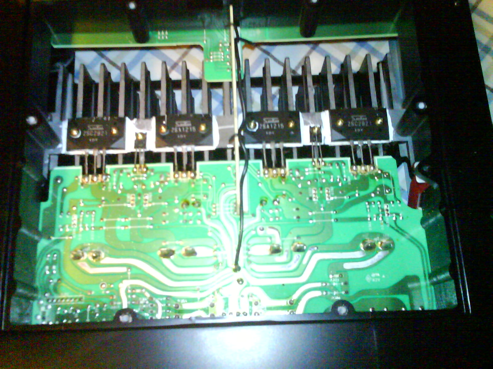

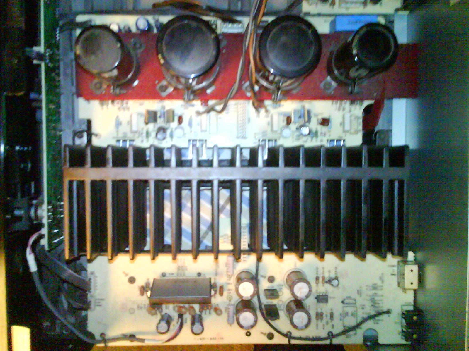

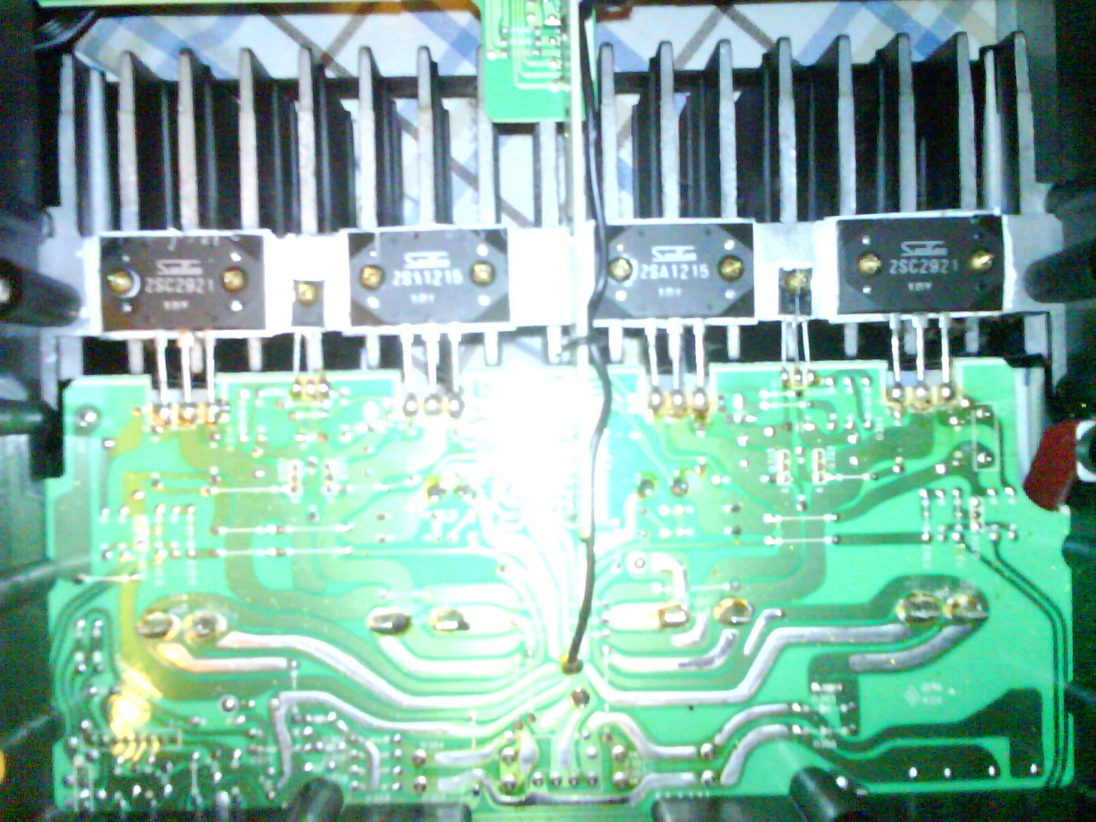

Mato Skrevet 22. juli 2007 Skrevet 22. juli 2007 ta noen GODE bilder av innsiden på forsterkeren . er ikke så mye noen kan si uten og se noe som helst i sak som dette

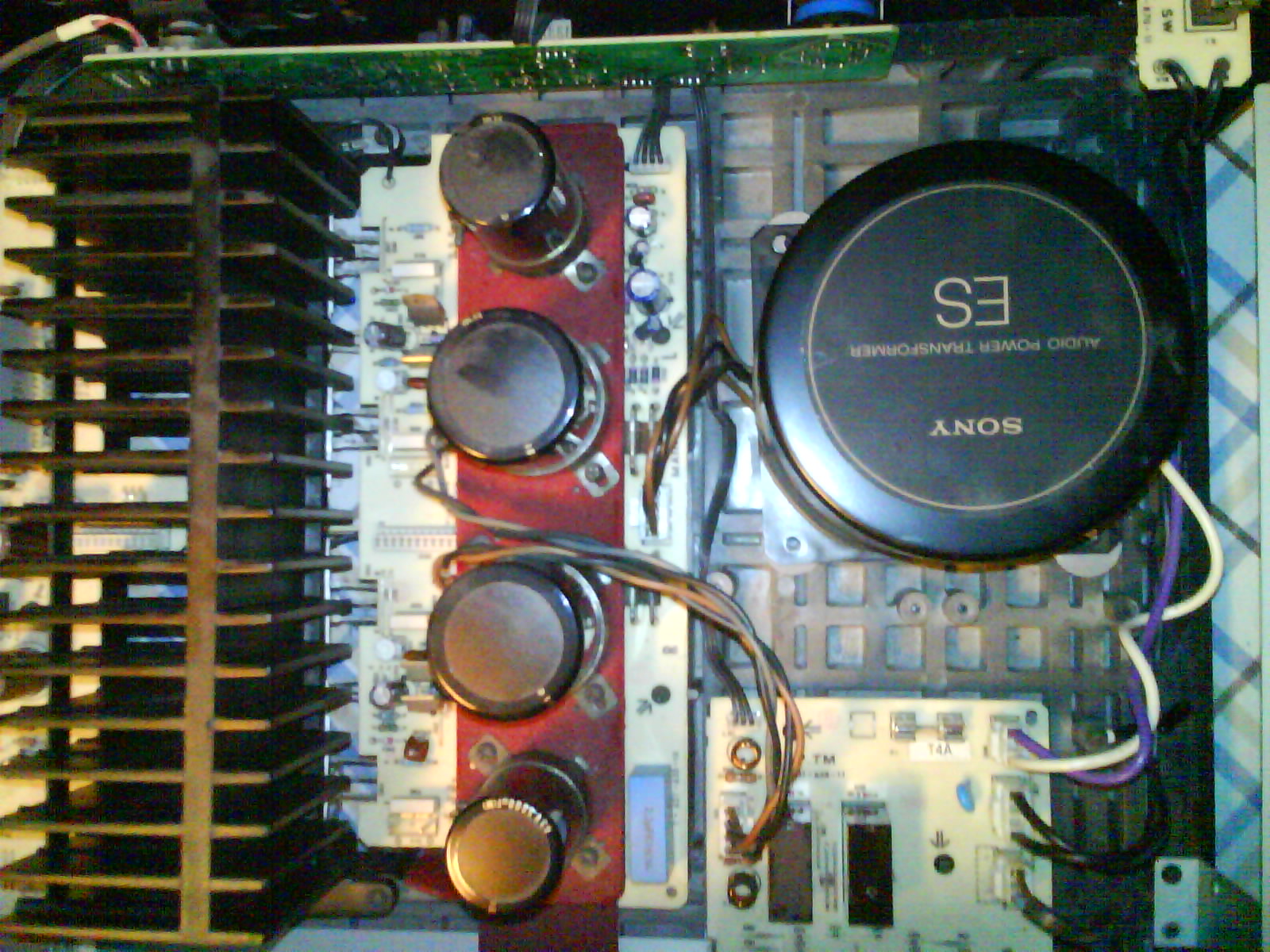

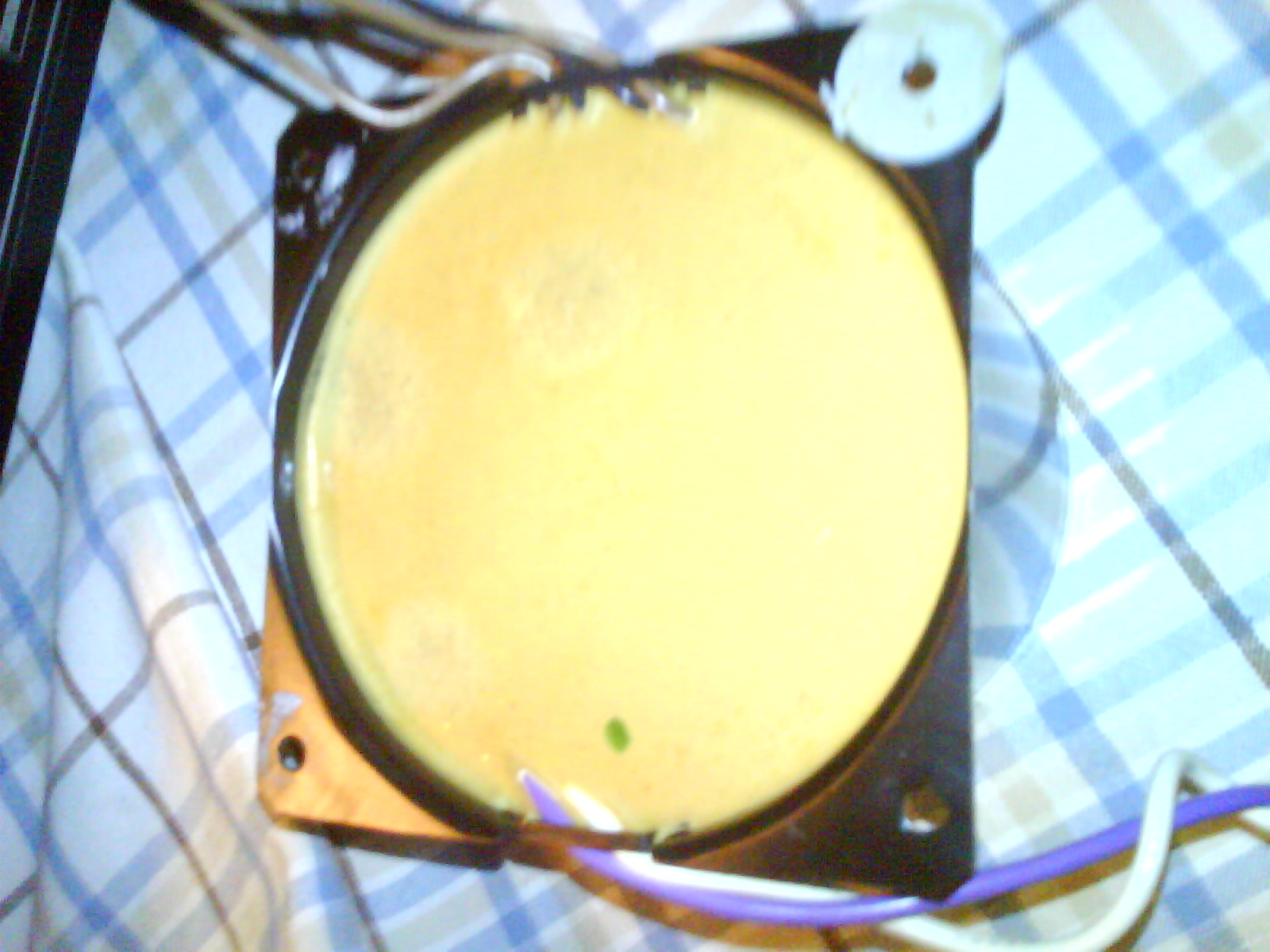

amdorintel Skrevet 22. juli 2007 Forfatter Skrevet 22. juli 2007 Skal se om jeg får fikset det. Men nå har jeg målt strømforsyningen og det går 226v inn og 0v ut Så da må det vel vere den?
amdorintel Skrevet 22. juli 2007 Forfatter Skrevet 22. juli 2007 Da tester jeg og legge inn noen bilder:)
Elgvenn2 Skrevet 8. august 2007 Skrevet 8. august 2007 Så fremst det ikke er en sikring i strømforsyningen da.... Du kan jo se om sikringene slepper gjennom strøm ved å måle dem med et multimeter. Kan være at bruddet ikke er synlig med det blotte øyet.
Patrol_33 Skrevet 8. august 2007 Skrevet 8. august 2007 Skal se om jeg får fikset det.Men nå har jeg målt strømforsyningen og det går 226v inn og 0v ut Så da må det vel vere den? 9120865[/snapback] Det kan være en termosikring i trafoen som har røket, det er ikke sikkert den går å bytte men jeg vet ikke.
el-thorre Skrevet 8. august 2007 Skrevet 8. august 2007 Har nettopp vært ute for samme problem på min splitter nye H&K 3480. Etter 5 timer med musikk slo den seg av, kom aldri på igjen. Sendte den på service og fikk svar tilbake at trafoen hadde gått. De byttet denne og nå fungerer den igjen. Dette gikk på garantien min :-)
amdorintel Skrevet 8. august 2007 Forfatter Skrevet 8. august 2007 ok,men er det noen som vet om trafo til min da?hehe
