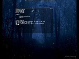

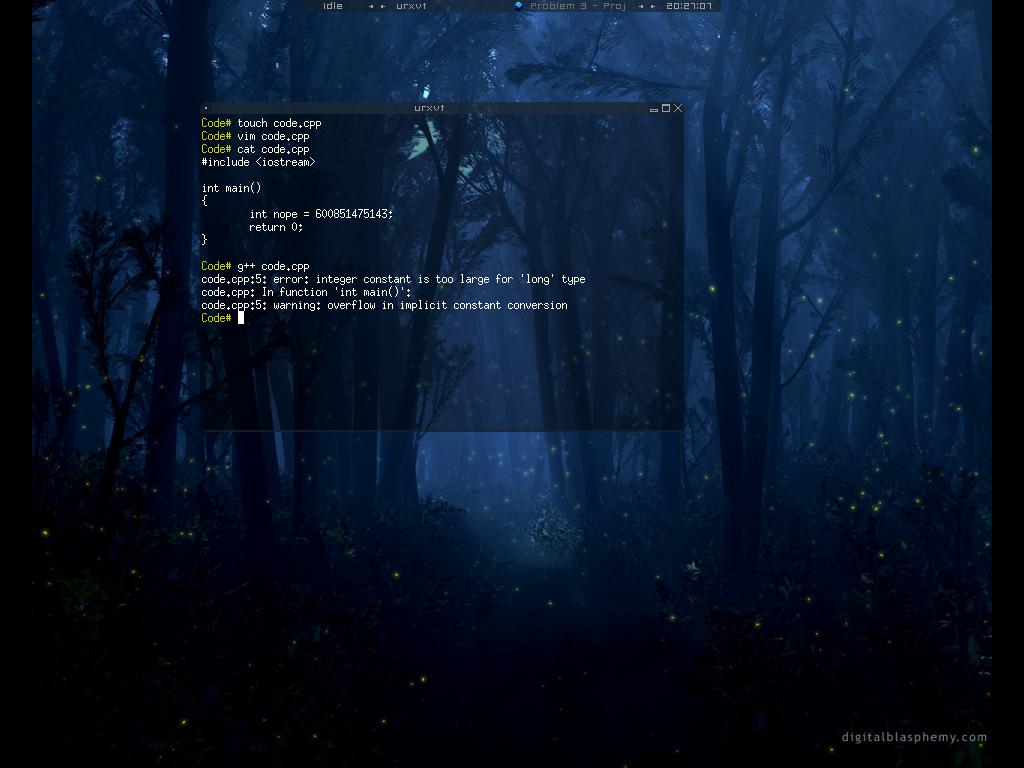

Jeg finner ingen datatype som er stor nok for det tallet, hvordan kan jeg gå fram da?
Endret av data_jepp
Dette er jo et puslete tall. En 64-bits integer klarer fint å holde på denne.
Eller du kan bruke et språk som ikke bryr seg om slik kjedelige detaljer som bredden på tallet ditt og som heller bytter til riktige datatyper etterhvert som tallet ditt vokser (gjerne forbi 64 bit også).
Endret av steingrim
429496729 (som max-verdi for en unsigned long) er nok litt mindre enn 600851475143 derfor må du over til en long long som ofte er 64 bit.
Husk å putte på riktig suffix slik at konstanten din ikke blir en long, men en long long, altså 600851475143LL.
