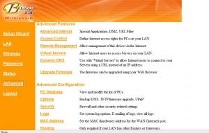

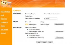

binko Skrevet 5. juli 2007 Forfatter Skrevet 5. juli 2007 (endret) Jeg har en Speedtouch WX-6215M og en Sparklan 510i, hvis det er til hjelp.. Men "sett som accesspoint", hva vil det si? Er det et alternativ på options, liksom..? Altså noe man gjør på innstillingene til routeren..? Her er et screenshot av innstillingene til routeren...: Endret 5. juli 2007 av Binko
Akidon Skrevet 5. juli 2007 Skrevet 5. juli 2007 Prøv å se litt på denne tråden visss det er noe hjelp. Virker som om det er samme problemet. https://www.diskusjon.no/index.php?showtopi...0&s=hardware.no

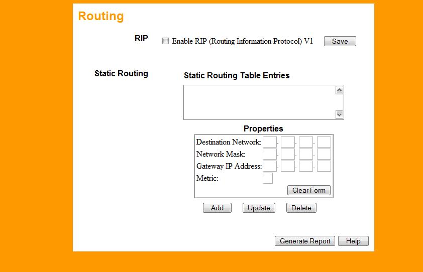

Akidon Skrevet 9. juli 2007 Skrevet 9. juli 2007 Var ikke akkurat det jeg var på jakt etter. Må ha en spesifik for din router. Fulgte vell med en når du kjøpte den? Men men.... Er to ting jeg vil du skal gjøre. Gå inn på advanced og prøv upgrade firmware. Se om det hjelper. Og så gå inn på routing og gi meg et skjermbilde av den siden.

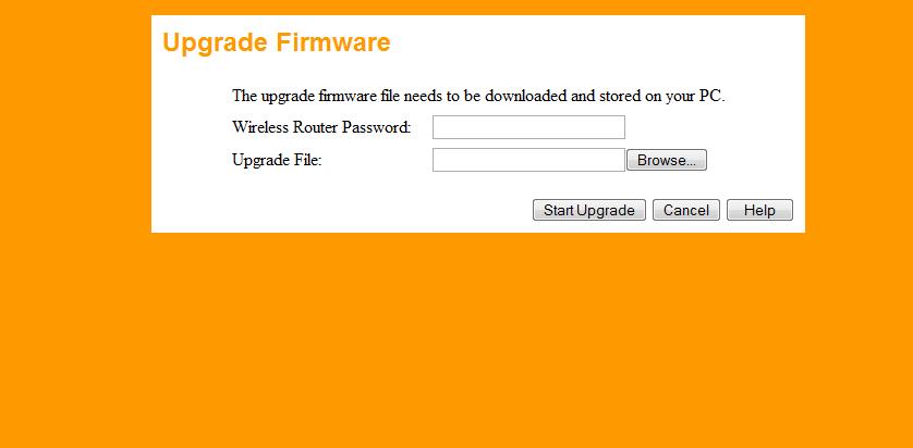

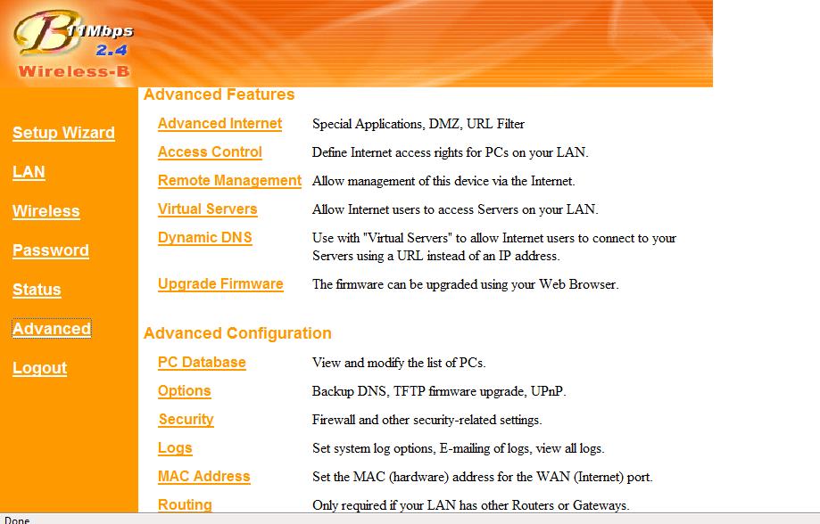

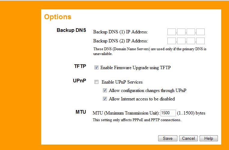

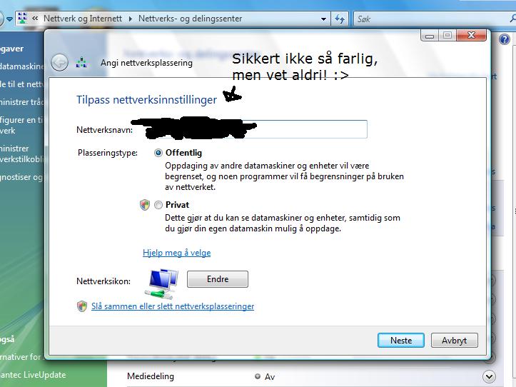

binko Skrevet 9. juli 2007 Forfatter Skrevet 9. juli 2007 (endret) Vel, når jeg går inn på "Advanced" og upgrade firmware, kommer det opp "browse" fra pcen, akkurat som at jeg må laste opp, ikke laste ned (fiffig...) Screens: EDIT: På bilde tre ser du at Firmware Upgrade er aktivert. Men har aldri lastet ned noe, husker jeg så hvilken versjon jeg hadde (i går, finner det ikke igjen nå xD) , og har versjon 1.1.0... Siste bilde, er det noe..? Burde jeg sette Privat...? Endret 9. juli 2007 av Binko
agvg Skrevet 10. juli 2007 Skrevet 10. juli 2007 Vel, når jeg går inn på "Advanced" og upgrade firmware, kommer det opp "browse" fra pcen, akkurat som at jeg må laste opp, ikke laste ned (fiffig...) 9041027[/snapback] Du må gå til router-produsentens sider og laste ned korrekt firmwarefil og laste opp via den siden du funderte over.
binko Skrevet 10. juli 2007 Forfatter Skrevet 10. juli 2007 (endret) Ååå jaaa... Da så.. EDIT: Da lastet jeg ned litt firmware, men det er en zip.fil... Den inneholder en readme hvor det bare står "Note: Please do a Hardware reset after upgrading the firmware. Power on. Hold the reset hole for around ten seconds." og en ip707sm(v1008).img - fil. Kanskje DA jeg skal laste opp med den greia på sida dems...? Men skal jeg ta hele mappa eller bare .img-fila..? Endret 10. juli 2007 av Binko
