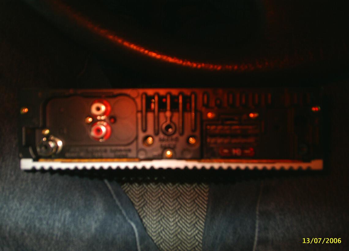

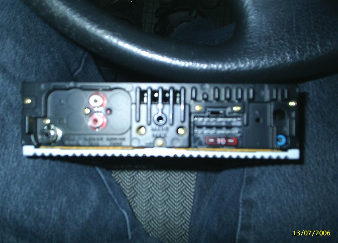

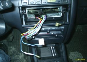

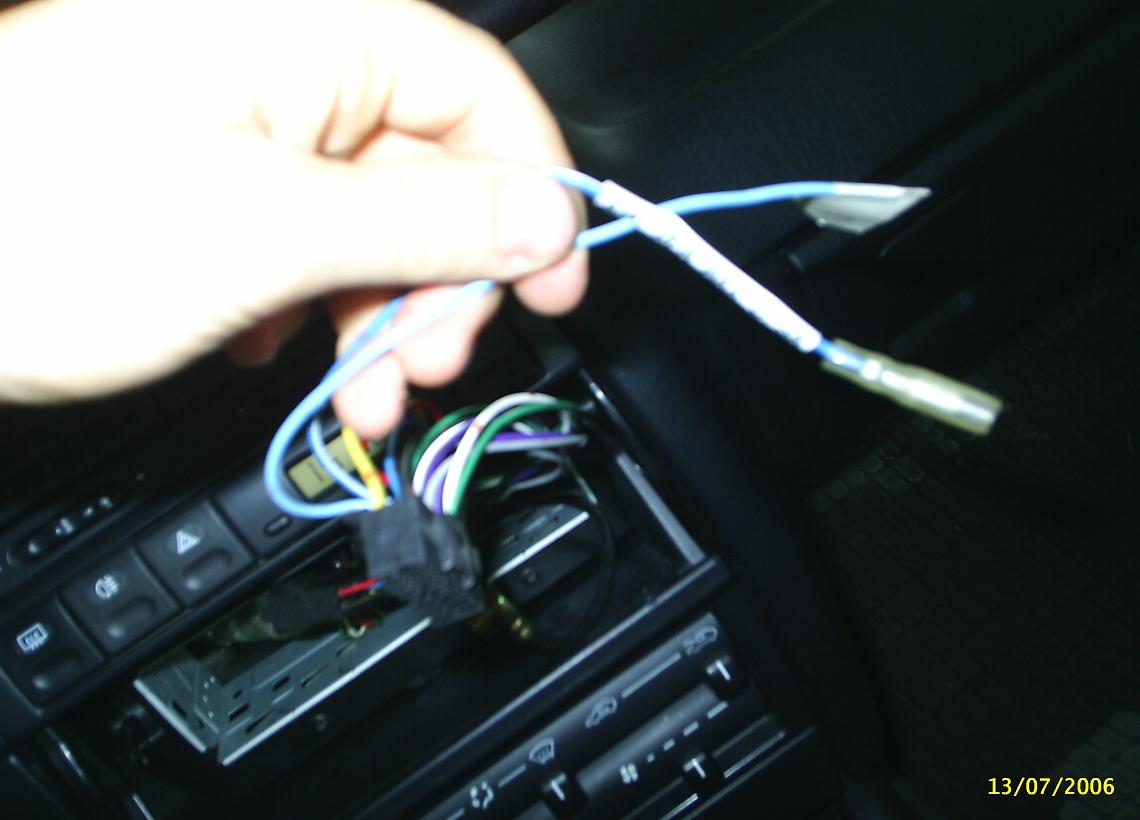

Wickedlike Skrevet 6. juli 2007 Forfatter Skrevet 6. juli 2007 (endret) Har tatt litt bilder av CD spilleren nå, ikek noe bra bilder men dere som vet hva alt det der bakpå er kan vel se det ^^ Den store firkanta med masse ledninger på var kopla til der den skal på CD spilleren, og det var en tykk kabel koplet til nede til venstre der, dette er vel sikkert strømen og det andre er vel høytalerene i dørene ? EDIT: Hvis jeg hadde kjøpt dette anlegget: http://www.bilstereo.no/prod_detaljer.php?id=1654 Kunne dette bare enkelt plugges til ? Slik at jeg kan bruke alle høytalerene ? Begge 6x9 De 2 i dørene Suben ? Eller vil dette bli for mye for CD spilleren ? Og en annen ting som jeg har sett litt rundt her, vil jeg lissom måtte kjøpe nytt batteri til bilen i tilleg ? eller er dette bare for de skikkelig værsting anlegga ? =) Takker Endret 6. juli 2007 av parachute_X
ScrollLock Skrevet 6. juli 2007 Skrevet 6. juli 2007 Gratulerer med ny bil! =) Er ikke veldig vanskelig å koble opp den pakken du er interessert i, men du må jo ha litt peiling For eksempel så, "den store firkanten med masse ledninger" inneholder vanligvis både strøm og høytaleren. Den tykke kabelen med pluggen er vel mest sannsynlig antennekabelen. Skal du kjøpe den pakken med forsterker og sub osv...må du regne med å legge opp ny strøm til forsterkeren og signal fra spiller til forsterker. Er ikke så vanskelig, så resultatet blir sikkert bra! =)
