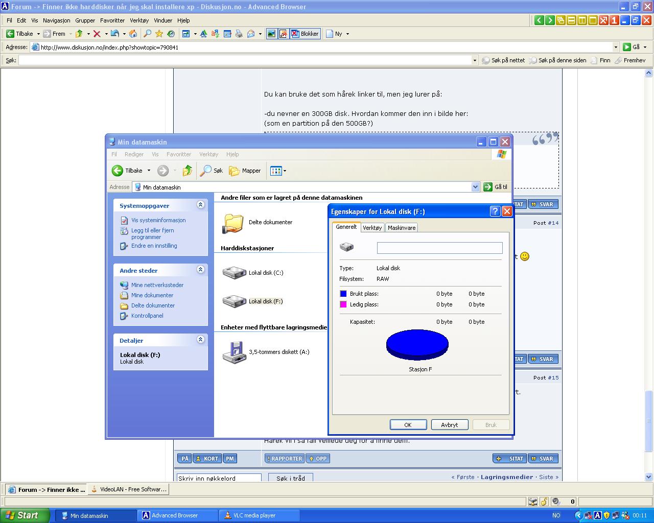

Tekst filen viser ikke mer enn at ar tre disker hvor den på 300 er ikke formatert.
du har ikke vel formatert disken din med en feiltagelse?

Se på dette bilde her
8984280[/snapback]

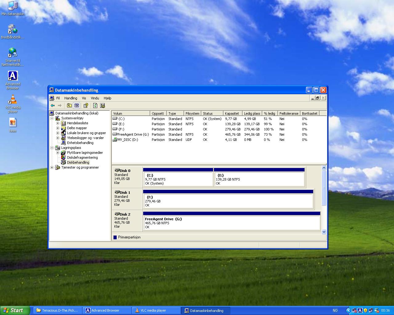

Kan du høyre klikk på Min datamaskin---velg behandle--velg Diskbehandling.
Ta bilde fra der du.

Det er noe som er skrevet i partitions tabellen, fordi den har en system ID=06 og det er for fat 16. Så det er galt.
I tillegg mangler Bootsector signature som alltid skal være 0x55aa.
Derfor vises disken som uformatert.
