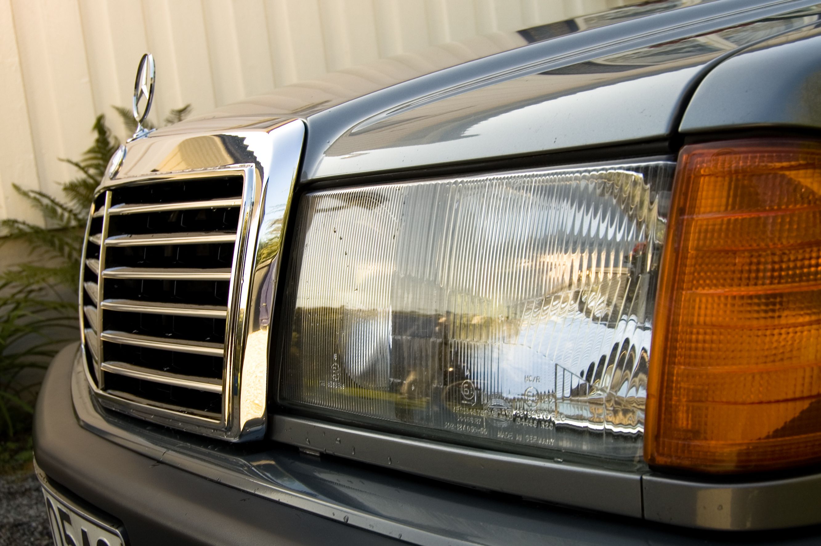

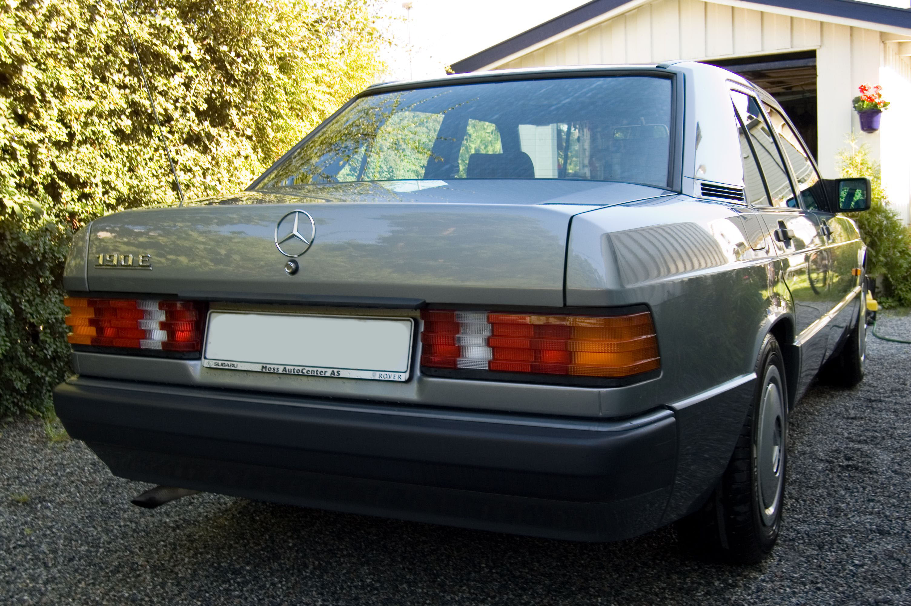

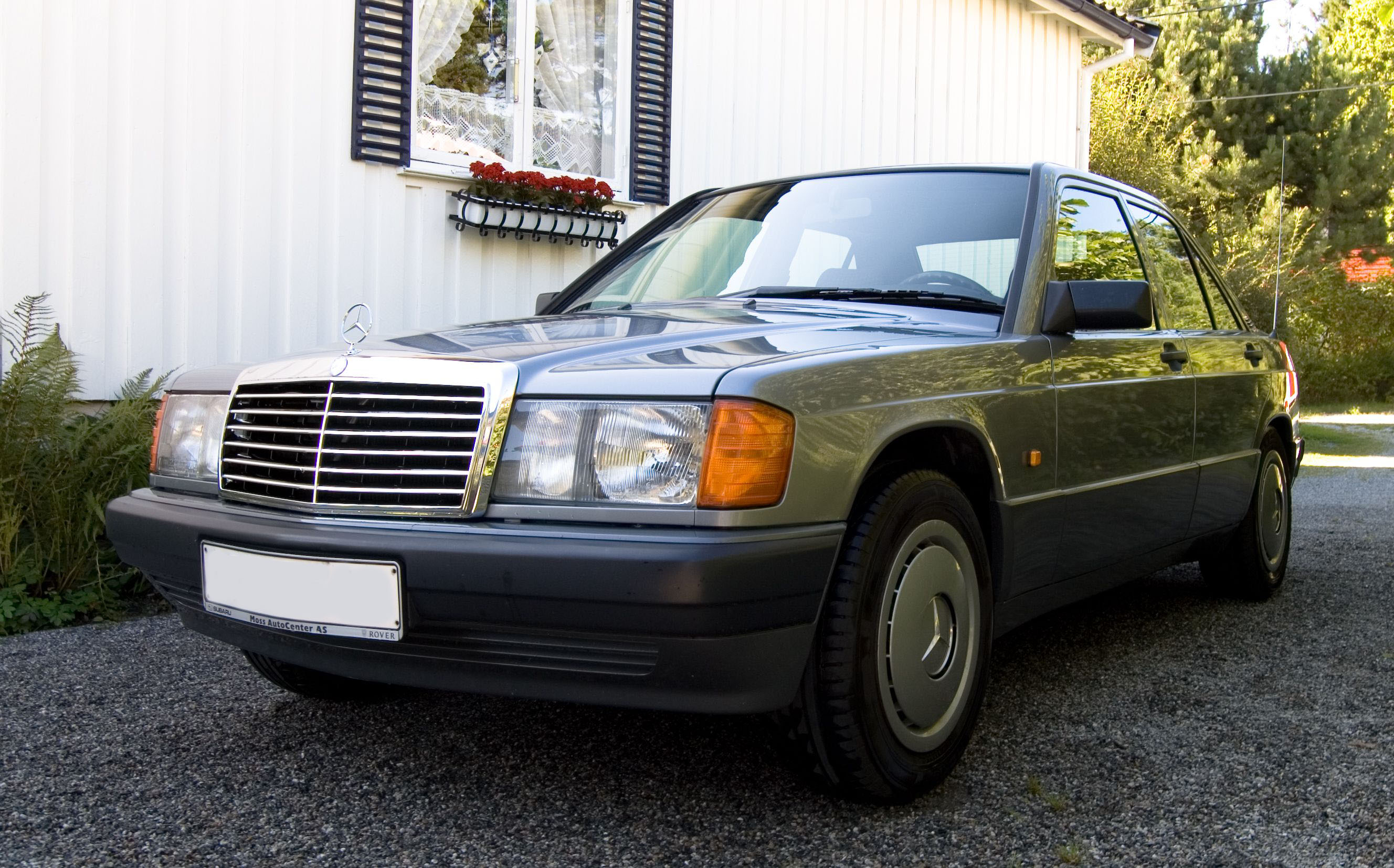

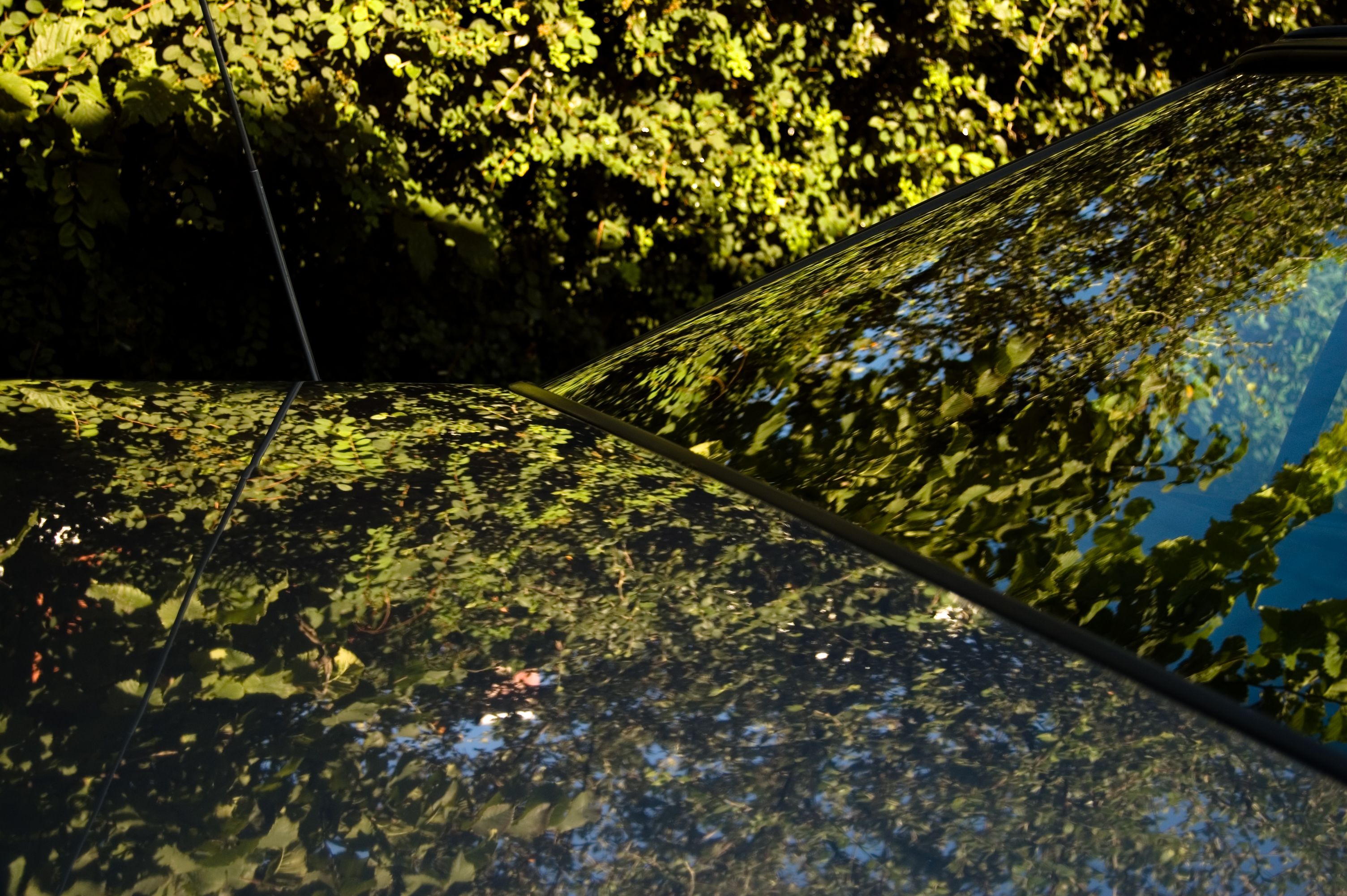

Mompen Skrevet 27. august 2008 Skrevet 27. august 2008 Pen 5050 espennyh, ser resultater! Ble jaggu blank det.. den delen du polerte der Pluggen
Pluggen Skrevet 27. august 2008 Skrevet 27. august 2008 Det værste er at det er etter lakkrensen! Brukte polish med noe mild sliping for å få opp glansen litt mer etterpå, for så å legge på voks for dybde og enda mer glans etterpå
Mompen Skrevet 27. august 2008 Skrevet 27. august 2008 Er det forresten Megs G220 DA-maskin du har der?
Pluggen Skrevet 27. august 2008 Skrevet 27. august 2008 Det er det God maskin, absolutt Skulle hatt roterende for å ta de groveste ripene tror jeg, men, jeg prøvde maskina for første gang nå, så hjelper nok når jeg blir litt bedre kjent med den
