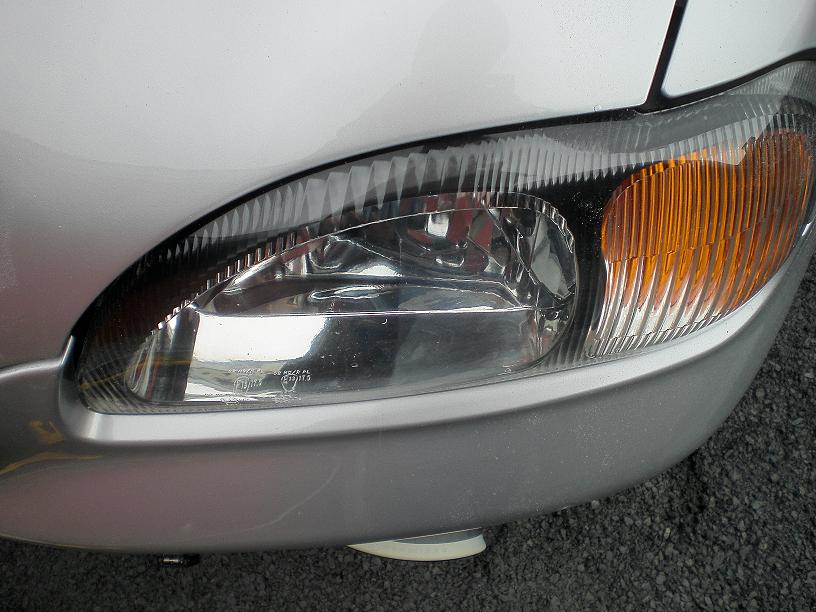

Mompen Skrevet 25. april 2008 Skrevet 25. april 2008 (endret) Herregud, må nok gå over danskebåten med litt polish ja :!: bilde fra en annen bil på forumet Endret 25. april 2008 av Mompen

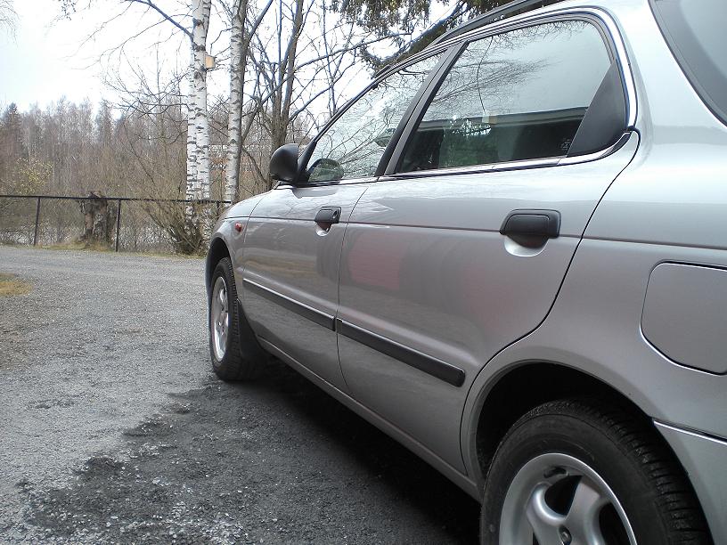

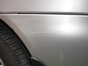

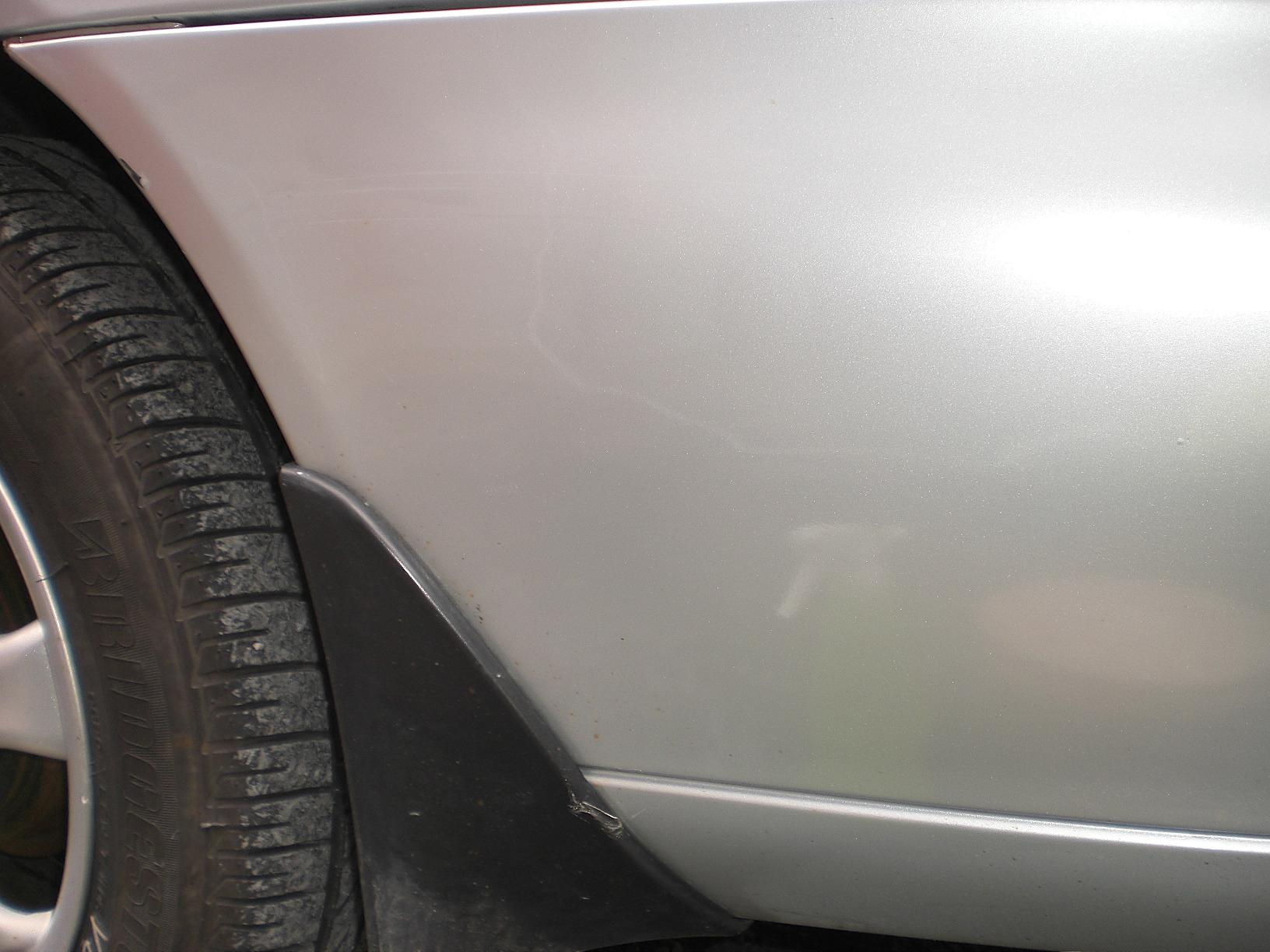

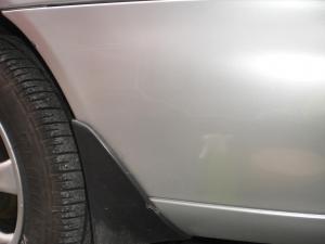

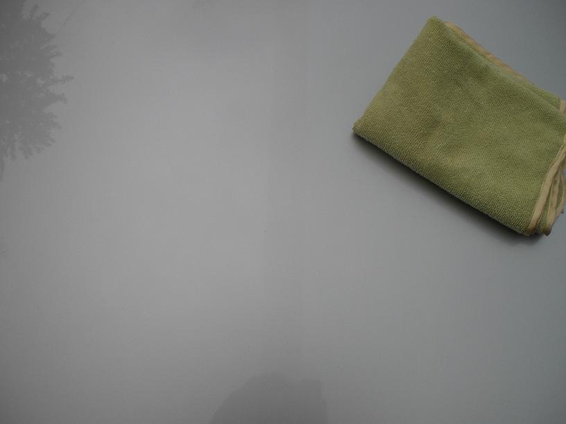

Mompen Skrevet 26. april 2008 Skrevet 26. april 2008 (endret) Vaskedag i dag! Fikk tak i en Nilfisk høyttrykkspyler på tilbud til litt over tusenlappen, og da måtte den testes, samt at det dukket opp en pakke fra Scandicshine med noe småtteri.. 1: Spyling 2: Håndvask, Citrus Wash og Wash Mitt 3: Tørk (Meguiars Water Magnet og vannskrape) 4: Clay (Pinnacle med Wolfgang Clay lube) 5: Spyling 6: Tørk 7: Polering, Menzerna Powergloss på Oransje 6" Pad 8: Pinnacle Liquid Souveran Wax påført for hånd med pad. Har dessverre ikke noe bilde av bilen før \ under vask, men kan si at bilen har vært kjørt i vaskemaskin på Statoil i hele vinter, samt stått mye ute i vind og vær. Det var som å dra henda over svært grovt sandpapir når man kjente på lakken. Men etter noe jobb.. Polert venstre bak Polert siden av bilen. Maskerte halve lykta og polerte over, fungerte overraskende bra!! La litt maskeringsteip på midten av panseret, og polerte begge sidene av den. Fint skille Endret 26. april 2008 av Mompen
ChristR Skrevet 26. april 2008 Forfatter Skrevet 26. april 2008 Nice Mompen! Har du fått tak i powergloss nå? Fornøyd? Så ut som ripa ble så godt som historie, men kom du gjennom klarlakken?
Mompen Skrevet 26. april 2008 Skrevet 26. april 2008 (endret) Tror ikke jeg kom gjennom klarlakken, ikke det jeg vet ihvertfall. Denne bilen jeg tok er ca 10 år gammel, og har aldri vært maskinpolert før, så det burde være igjen noe lakk der Powergloss er forøvrig virkelig elsk, kjempefornøyd med den!! Trengte noe kraftigere enn 106FF (Powergloss er jo nesten nederst på aggressitivitets-skalaen!) Konsistensen på den var mye hardere enn 106FF, og den er ikke spesielt "glatt" heller, virker som den sliper rimelig bra, også litt vrien og klemme ut av den store flasken Den ripa jeg postet bilde av var resultatet av en hit-and run-sak, ser at spesielt den ytterst til høyre (lang ripe), er svært dyp, men den ble borte) Tok hele bilen med Powergloss, tørket av hvert panel etter som det ble ferdig og vokset den etterpå (når jeg hadde tatt hele bilen). Småriper og slikt syntes ikke noe spesielt bra på Sølvfarget bil, men skal få tatt kompisen min sin 525i (som jeg har postet bilde av tidligere i tråden), og se hvordan Powergloss gjør seg der. Anbefales!! (er det mulig å få tak i mindre tuber til å ha polish \ voks \ etc i? Litt klønete å dytte middel på puter med så stor flaske Edit: Hva slags polish vil bli en mellomting mellom 106FF og Powergloss? Endret 26. april 2008 av Mompen
ChristR Skrevet 26. april 2008 Forfatter Skrevet 26. april 2008 IP eller SIP blir mellom PG. Hvis padden din ble sølv aktig, kom du igjennom. Hvis ikke, er det nok bare illusjon;) Jupp, konsistensen var ikke å foretrekke kanskje nei:P Hehe. Autogeek selger små dispenser flasker, og disse egner seg godt. 1literen fra Menzerna er ikke så lett å håndtere nei.
