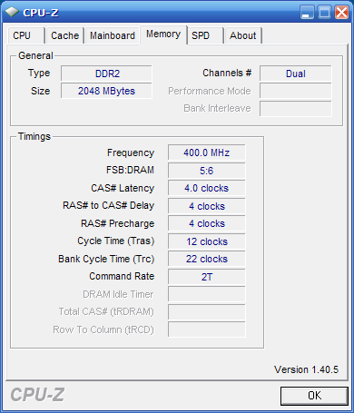

AndyG Skrevet 1. september 2007 Skrevet 1. september 2007 (endret) AndyG,Min Ram er vanlig Corsair XMS2, kjører på auto-instillinger, men legger under oppstart merke til at det ser ut som om den blir registrert som cas5. Du mener altså at det kan være fornuftig å prøve å overstyre timing og volt? 9401674[/snapback] Blir litt off-topic dette, men får ikke hjelpe. Jeg var nødt til det for å få riktig timings og volt på minnet mitt (TWIN2X2048-6400C4D). Såvidt jeg har forstått på andre også er ikke hovedkortet så "flink" til å sette riktige verdier, men setter heller verdier som er "safe". Om du har brikkene med varenummer TWIN2X2048-6400C4 kan disse kjøres på 4-4-4-12, 2.1V. (datasheet) Har lagt ved screenshot fra CPU-Z om du vil se mine verdier (vet ikke hvorvidt dette hjelper deg, men ...) Her har jeg valgt verdier som er "default" for brikkene, men må sette hovedkortet til å "overklokke" til dette for å få disse verdiene. Dårlig norsk, jeg vet ^^ Endret 1. september 2007 av AndyG
