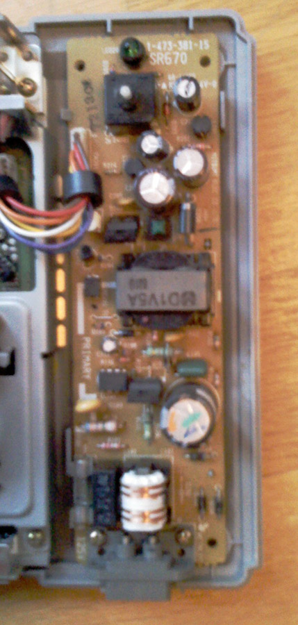

B4stian Skrevet 18. juni 2007 Forfatter Skrevet 18. juni 2007 Poster et bilde jeg... ikke så veldig klart dette har, men det jeg kan tyde nederst til venstre er: 125V. Jeg tror jeg må kjøpe meg en ny del, men spørsmålet er om jeg kan bruke en av de som er linket til i en av postene over.
Hårek Skrevet 18. juni 2007 Skrevet 18. juni 2007 Da ser jeg at det er switchmode, og det skal ikke gi noe problem på 50 Hz. Det er bare vanlig transformator som blir for varm. Kan jo se ut som de andre passer, men jeg er helt ukjent med PS.
B4stian Skrevet 18. juni 2007 Forfatter Skrevet 18. juni 2007 Da ser jeg at det er switchmode, og det skal ikke gi noe problem på 50 Hz. Det er bare vanlig transformator som blir for varm.Kan jo se ut som de andre passer, men jeg er helt ukjent med PS. 8892268[/snapback] Mener du at jeg må bytte ut noe eller kan jeg kun kjøpe en konverter til 220V?
Hårek Skrevet 18. juni 2007 Skrevet 18. juni 2007 Jeg mener det vil virke med en konverter til 220. Men det er jo en ulempe å ha to bokser.
B4stian Skrevet 18. juni 2007 Forfatter Skrevet 18. juni 2007 Jeg mener det vil virke med en konverter til 220. Men det er jo en ulempe å ha to bokser. 8892324[/snapback] Ok, det var fint. For meg spiller det ingen rolle om det er en liten boks imellom den og strømkontakten i veggen. Hvordan ser du det at det går forresten?
toffen89 Skrevet 18. juni 2007 Skrevet 18. juni 2007 Jeg mener det vil virke med en konverter til 220. Men det er jo en ulempe å ha to bokser. 8892324[/snapback] Ok, det var fint. For meg spiller det ingen rolle om det er en liten boks imellom den og strømkontakten i veggen. Hvordan ser du det at det går forresten? 8892340[/snapback] Om du lurer på hvorfor det går med 50/60 Hz er at en switchmode tåler høye frekvenser, tror det er rund 10k eller 100k Hz.
