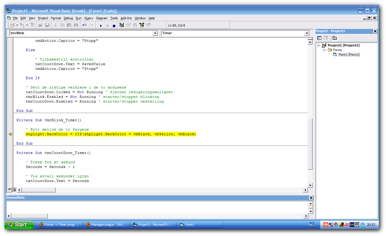

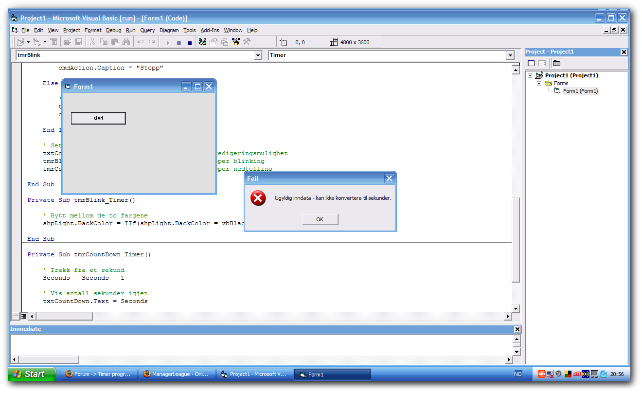

får en feil med sekundene

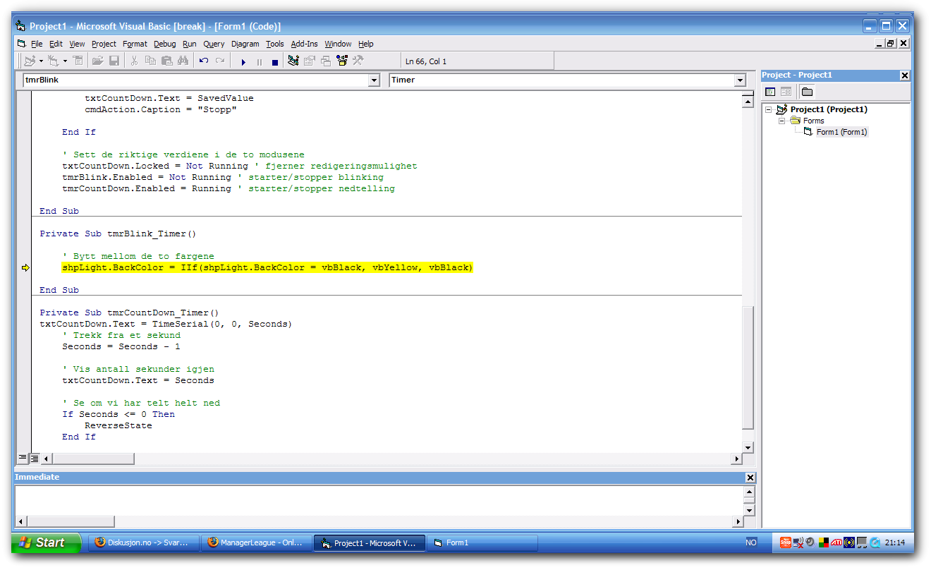

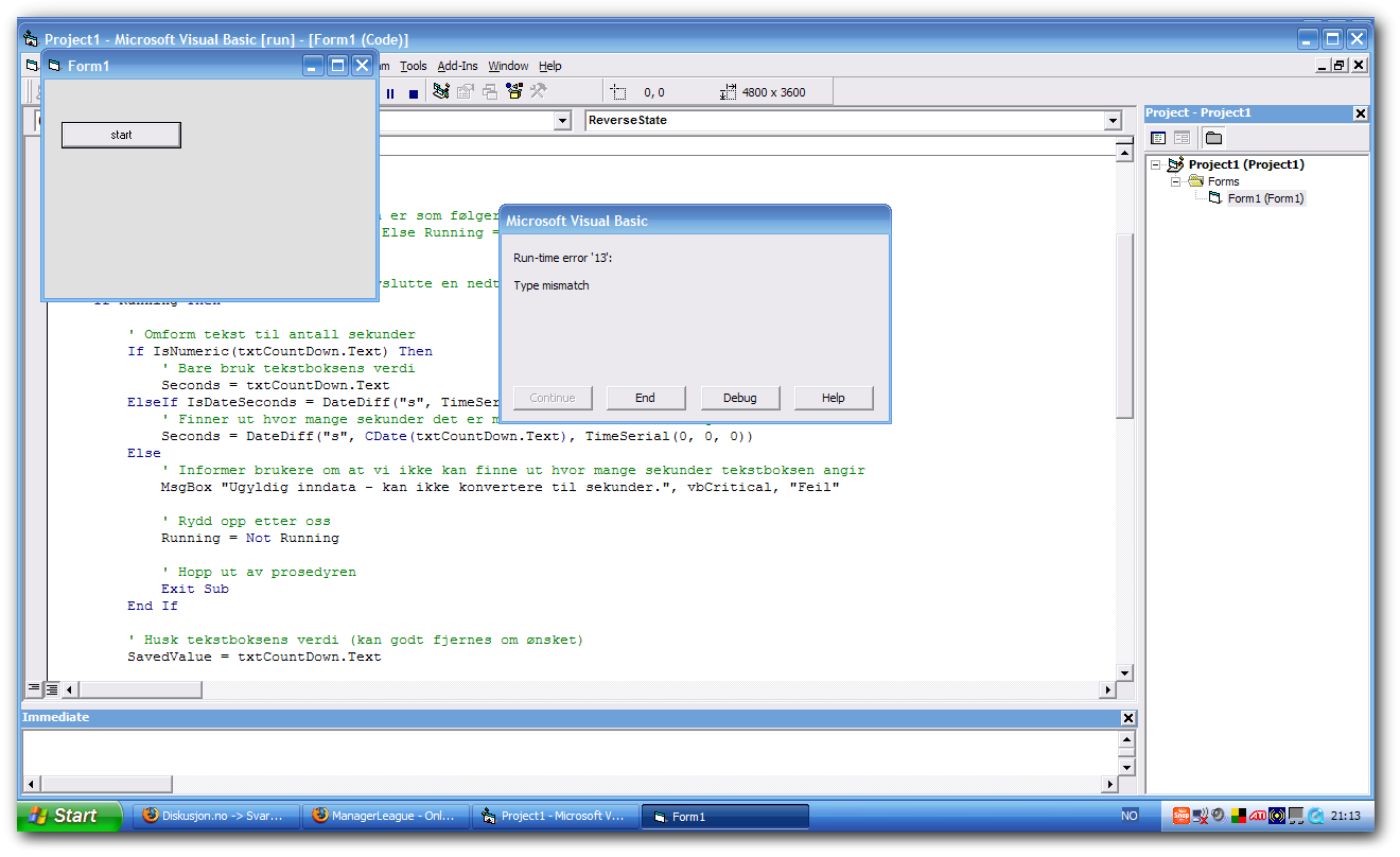

Hm, prøv å endre IsDate-delen til følgende:
Seconds = DateDiff("s", TimeSerial(0, 0, 0), CDate(txtCountDown.Text))
I tillegg kan det nok være lurt å legge til en TimeSerial i tmrCountDown_Timer:
txtCountDown.Text = TimeSerial(0, 0, Seconds)
Hvilken feilmelding får du i det første skjermskuddet?
Feilmeldingen du får sist indikerer at du ikke har skrevet inn tiden (husk at tekstboksen må være synlig) i tekstboksen. Den må skrives inn som en (evt.) tid (eksempelvis 12:00:00, 00:05:00, ect.) eller antall sekunder (23, 650, ect.).
