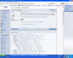

Hvordan får jeg skifte skin på dette forumet?
Se helt nede til venstre.
Skal være en rullegardin der.
Jeg får ikke noe til nå :p
