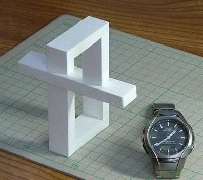

SeaLion Skrevet 10. august 2010 Skrevet 10. august 2010 Du bare setter en skovel på generatoren og kobler skovelen til fossefallet og bygger det i Lego for å vise at det går an å bygge det: kilde: http://www.andrewlipson.com/escher/waterfall.html
Simen1 Skrevet 10. august 2010 Skrevet 10. august 2010 Jeg trodde jeg fikk en bra start, men har kanskje bommet litt på noen klosser?
