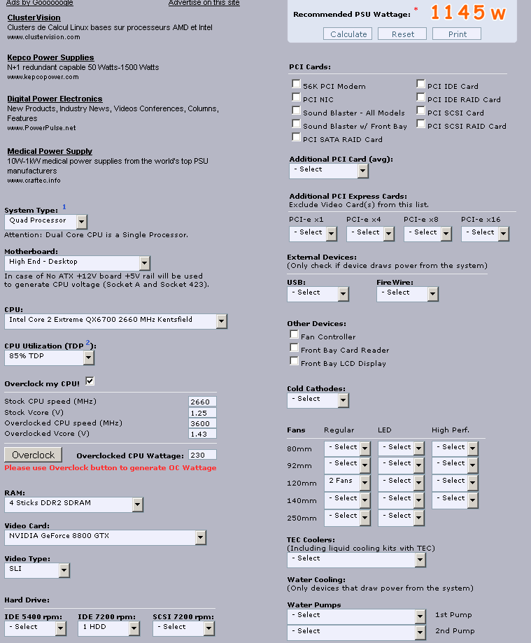

Tok en kjapp test her;
http://www.extreme.outervision.com/PSUEngine
Kom opp i over 1 kW, og da er 8800GTX på stock mem og core frekvenser.
Se vedlegg for detaljer
Edit:
Ok.. etter å ha lest igjennom skjemaet en gang til, la jeg merke til en liten detalj. At det er spesifisert 4 stk QX6700 på 230 watt hver. I wish :)
