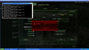

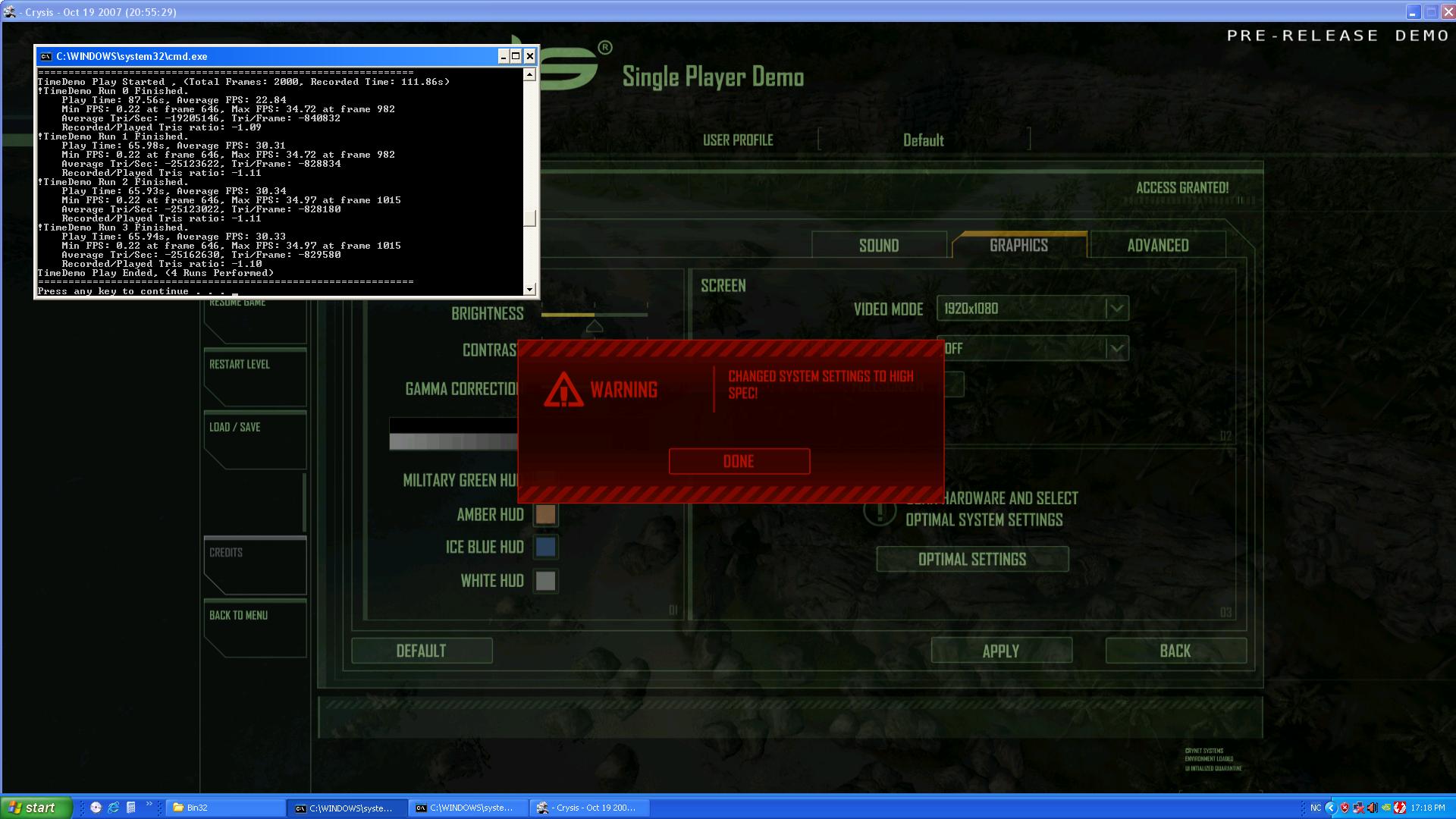

acerview Skrevet 4. november 2007 Skrevet 4. november 2007 (endret) tok netop å testet mitt 8800GT 1920x1080(maks på min skjerm) alt på HIGH AA:0x hovrdan velger eg AF til 16x? uansett så var alt på high inne på innstillingene. kjørde gjennom testen å så startet eg crysis igjenn slik at dere kan se oppløsningen ditte er et overklokka GT kort vel og merke edit: glømte å skrive FPS 30 tok Endret 4. november 2007 av acerview
