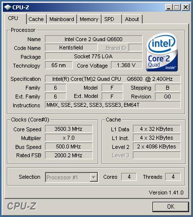

@pcp160: Nådde en liten milepel med Q6600 :)
Edit: FSB altså, ikke frekvensen.
9638001[/snapback]
Dæven! Ja det var bra med Quad :thumbup:
Er jo ikke godt å si om det er tilfeldigheter, eller om G0 er noe bedre på fsb-villighet, men det er i alle fall en god del bedre enn hva jeg får til med min B3.
9640353[/snapback]
Ja :) Kan jo óg ligge noe i det at Premium skal klare mer fsb enn Deluxe.
