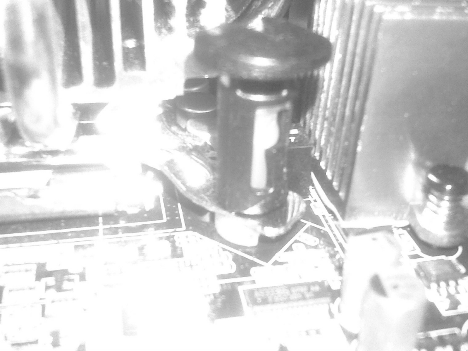

Har selv store monteringsproblemer med en Scythe Ninja. Man skal liksom trykke de 4 pluggene gjennom HK, for så å vri de med klokken for å låse dem. Men det er en sånn plugg som bare ikke vil. (ikke den samme, det er bare den siste jeg prøver på)
Den går bare ikke gjennom HK uansett hvor mye press jeg legger på. Virker som om rammen som låser kjøler mot cpu er for stram når jeg har låst fast de første 3 pluggene...

Har du prøvd å trykke ned to og to (diagonalt) plugger samtidig?
9622983[/snapback]
Har prøvd flere forskjellige kombinasjoner av diagonale monteringer. Går bare ikke.
Legger ved bilder jeg tok med mobiltlf. På det ene ser man tydelig at pluggen ikke står helt nedi HK, og på det andre ser man hvordan det skal se ut.
schyte ninja sliter stort med festene. jeg klarte ikke montere min så jeg måtte dra på bygmakker kjøpe små bolter 4mm med mutter og en liten fastnøkkel får og få festa. klipte bare av de klipsene som står på orginalt. det fuket fint men er kronglete og tidkrevende
