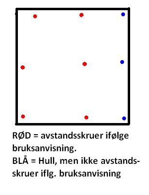

Ang. de avstandsskruene under hovedkortet, skal det være i alle hull? Ifølge Lian Li sin bruksanvisning skal bare 6 av 8-9 hull festes.
*Se bilde i min neste post*
De som ifølge bruksanvisningen skal festes, dekker hele venstre side + midten av hovedkortet, men ingen avstandsskruer på den høyre delen av hovedkortet. Synes dette var ganske rart, da hele hovedkortet burde bli støttet, og la en del være "bøyelig"? :hmm:
Grunnen til at jeg lurer, er at det kun følger med 6 skruer som skal ned i disse avstandsskruene. Selve avstandsskruene har jeg dog mangen av.

Normalt skal det benyttes 9-10 stk festeskruer, men 6 stk skal holde. Jeg bygget en PC for noen dager siden, AOpen 600B kabinett og ASUS P5B hovedkort, der fikk jeg kun benyttet 6 stk skruer. Men 9-10 stk er best.
Dersom du benytter 6 stk skruer så må du være forsiktig når du setter på pluggene sik at du ikke brekker kortet.

Ja, akkurat det jeg er redd for - å brekke hovedkortet. Må nesten ha avstandsskuer under der selv om jeg ikke har skruer til å skru ned i, for da støtter det jo uansett.
Edit: Eventuelt kan jeg skru skruene ned i hjørnene og droppe noen av skruene i midten.

Man får kun benytte avstandsskruer der hvor det er hull i bakveggen. Er det et ATX kabinett så skal det være 9 hull som passer.
Dersom alt skulle være ille så finnes det gummiføtter å lime fast. Jeg benytter alltid en stk gummifot under selve CPU'n, dette for å rette opp hovedkortet ifm den store trykke av kjøleren.
Hmmmm..... her går det litt fort, forstår jeg det slik at det fulgte med kun 6 stk avstandsstykker og ikke flere? Dersom ja så er det merkelig. De aller fleste som bygger PC'er har på dusinvis av disse avstandsstykkene.
Selve avstandsstykkene har jeg mangen av, men de skruene som skal feste hovedkortet til dem, var det kun 6 av. Jeg skrudde på 9 avstandsskruer, og så festet jeg alle 4 hjørnene + midterste og venstre midtskrue. Så det sitter godt fast i alle fall.
Gummiføtter fulgte ikke med min, men er det nødvendig med avstandsføtter under CPU da? Kjøleren jeg skal ha på veier 900gram, så den vil vel heller dra med seg ut i steden for å presse hk så mye inn? :hmm:
Ikke nødventig med gummiføtter, det er bare blitt en vane.
Bra at du satt på alle avstandsstykkene, du finner sikker skruer til de siste tre også senere.
