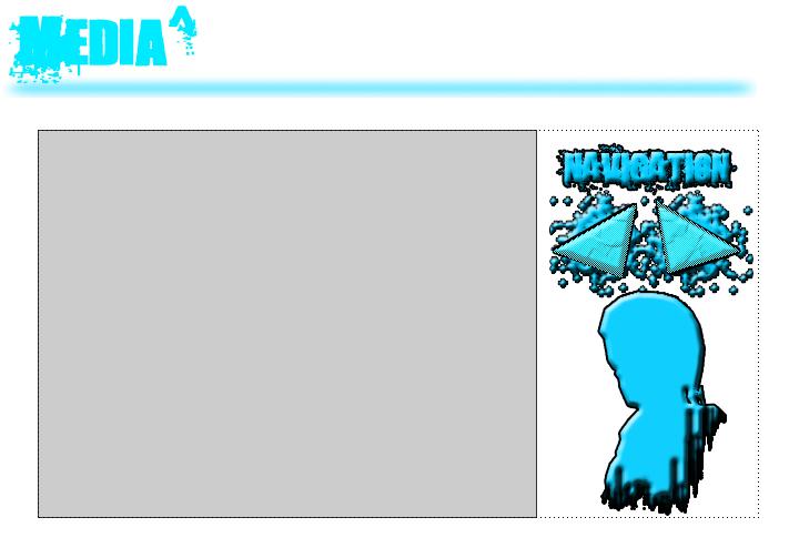

scribbleh Skrevet 24. mai 2007 Skrevet 24. mai 2007 (endret) Hei jeg driver på med ett galleri for sia mi og tenkte at jeg skulle gjøre dette med HTML se vedlegget mitt.. det er det jeg har så langt men i den <iframe> delen der skal bildene komme og når man trykker på pilene på bildet til høyre skal det neste bildet i galleri mappen min komme fram og når man trykker tibake så går man ett bilde tilbake.. men jeg får ikke dette helt til.. Endret 24. mai 2007 av effortfilm
