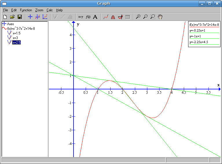

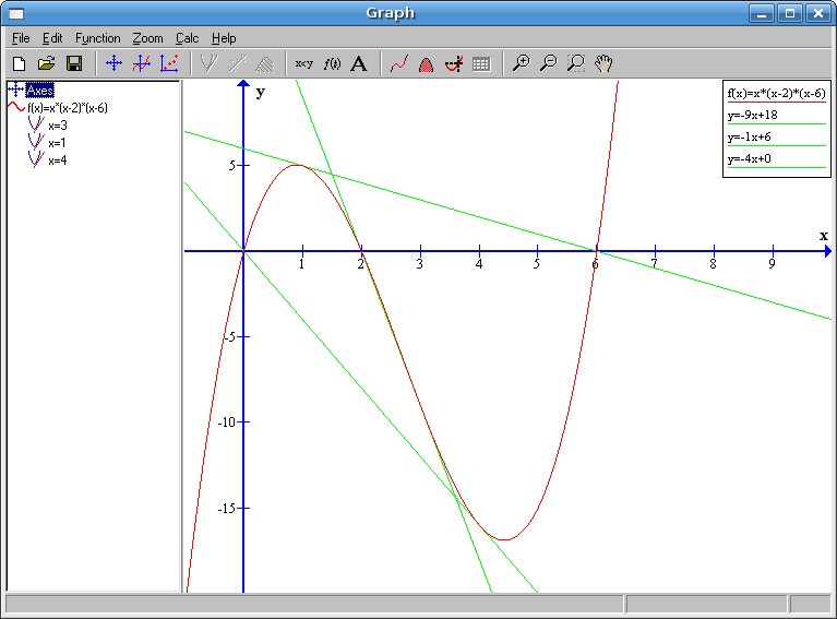

Her har jeg tegnet to forskjellige tredjegradsfunksjoner (rød strek). Jeg har også tegnet inn tangentene til alle midtpunktene til nullpunktene (f.eks mellom 0 og 2 på den første, altså tangenten til x=1).
Forstår du mer nå? Ser du hvor tangentene skjærer funksjonen og x-aksen?

hallo!
jeg lurte på den linja som krysser x-aksen i 2. Blir ikke den litt feil? Eller er den riktig?
Vet ikke om jeg forstod den riktig, men den skal tangere x=3 ? fordi (0+6)/2 = 3 ?

Den skal tangere x=3 og det tredje nullpunktet blir da x=2 ;) Så det stemmer som bare det =)
