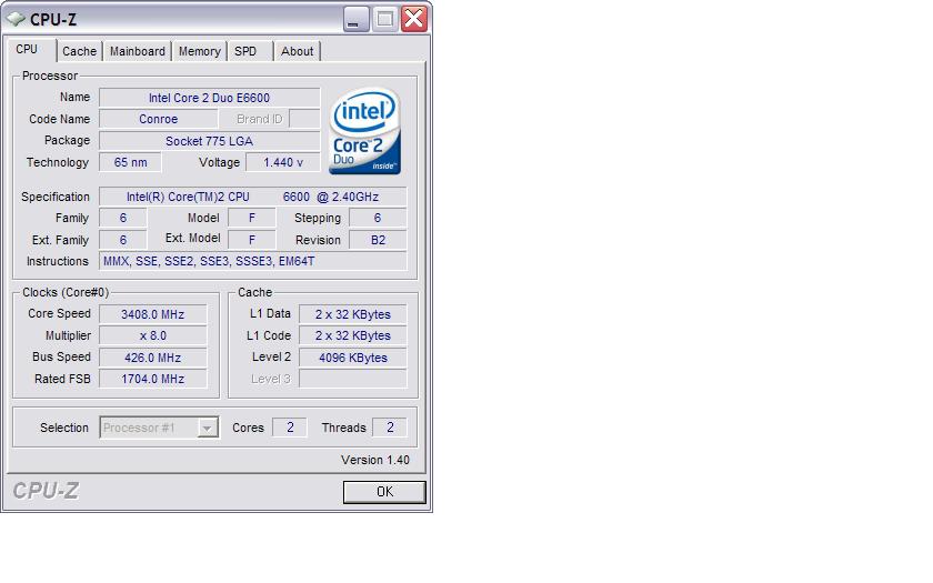

Robin B Skrevet 23. juni 2007 Skrevet 23. juni 2007 Da har jeg fått mitt Gigabyte GA-P35-DQ6, vet at tråden ikke handler om dette kortet men poster alikevel. Kjøpte en E6600 som ikke er av den mest klokkevennlig typen men greier 3400 på den og er storfornøyd, blir sikkert en ny i slutten av Juli. Kan ikke annet enn å skryte av dette hovedkortet, kjører det nå på 426Fsb x8 med rammen på 1:1. Det er utrolig stabilt på alle spenninger, men leser at ikke alle bios instillingene er enablet enda. Det ble mere liv i mitt X1900XT(X) og, men har så langt bare spilt CS S. som økte med rundt 60 fps på deler av brettene jeg bruker å spiller på. Eneste negative med Hovedkortet må vel være prisen, men jeg vil annbefale det til alle .
