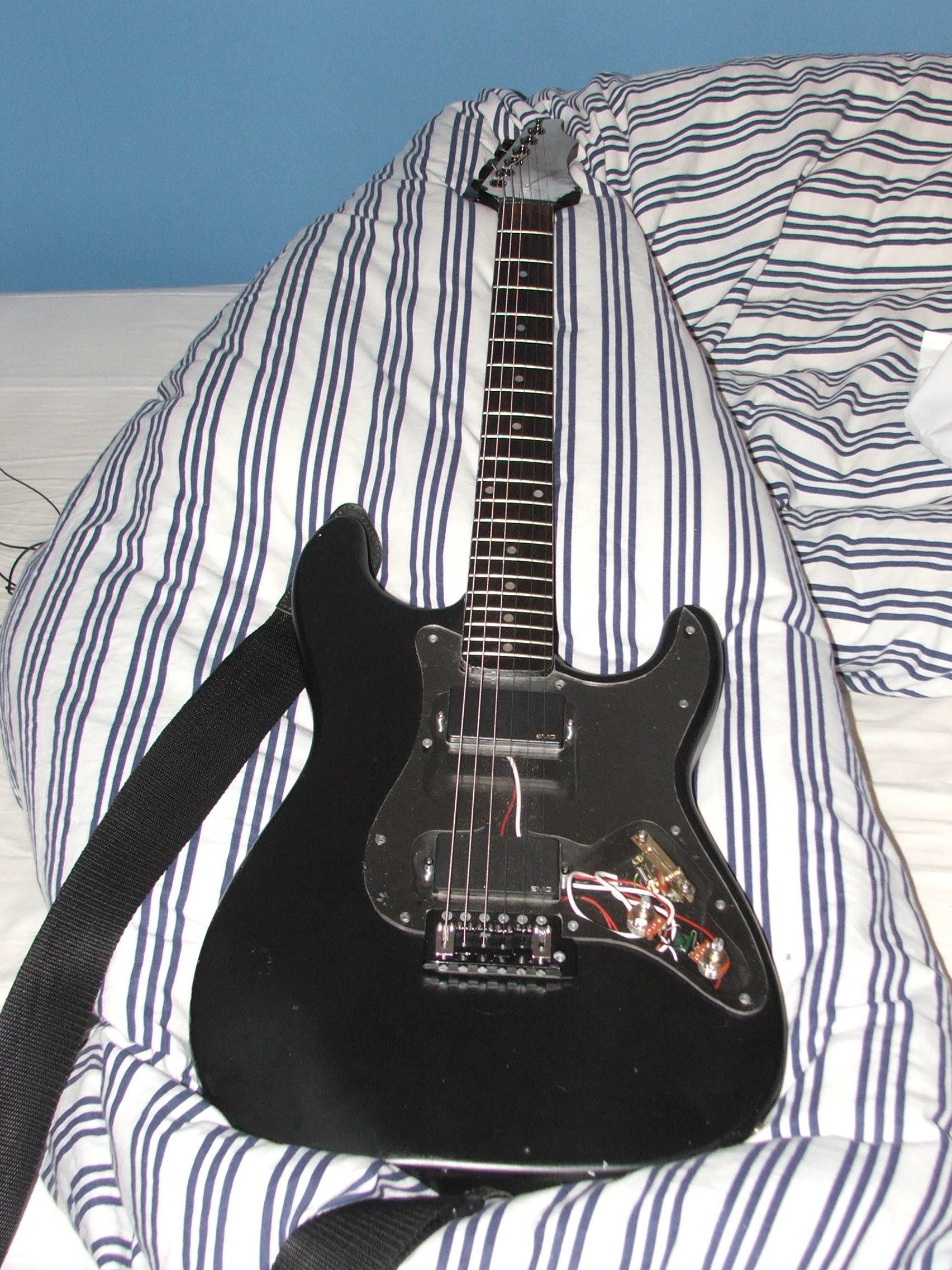

jonnor Skrevet 14. mai 2007 Skrevet 14. mai 2007 (endret) Min første prosjektgitar som jeg kjøpte for 300kr: - Låst av stolen (støpt i bakkant) - Byttet stemmeskruer til Gotoh - Frest ut for humbucker forran - Laget plekterbrett i plexi - Flyttet jackuttak - Innstalert EMGZW (85+81) - Fikset riper/hakk og omlakkert i mattsort Som dere ser er det flere ting som ikke er helt ferdig på gitaren, og mange ting som ikke ble heeelt bra estetisk sett. Men funksjonelt er det en god gitar, spesielt med tanke på at den "bare" kostet meg ca 3000kr EDIT: uff, var mye skitt og fett på gitaren på det bildet ja Har forøvig et nytt prosjekt på gang, enda mer forandringer. Håper på at den blir bedre, estetisk i alle fall. Endret 14. mai 2007 av NorthWave
Stephen Colbert Skrevet 15. mai 2007 Forfatter Skrevet 15. mai 2007 (endret) Den var jo bare Liqer(Lekker)! Er det EMG 85 ved halsen, og 81 ved "stolen"? Endret 15. mai 2007 av SaintedThomas
jonnor Skrevet 15. mai 2007 Skrevet 15. mai 2007 (endret) Jess, ganske standard oppsett. 1 Tone, 1 Vol. Neste gitaren blir nok betydelig mer avansert sånn sett: 2xsplittbare humbuckere med et "blend-pot" (erstatter to volumpots) og to tonepot. Skal nok også inkludere killswitch, samt piezopickupsystem med mulighet for blend med standardpickupene EDIT: Tipper denne gitaren blir en slags blåtone, antagelig metallic om jeg får tak i det til en grei pris. Kan hende jeg slenger ved noen bilder av modifikasjonsprosessen. Endret 15. mai 2007 av NorthWave

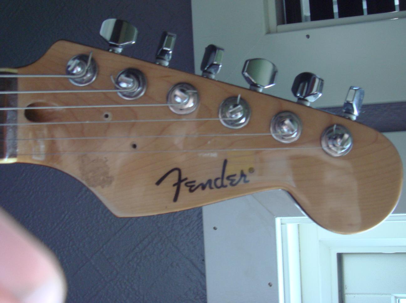

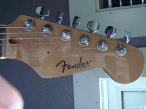

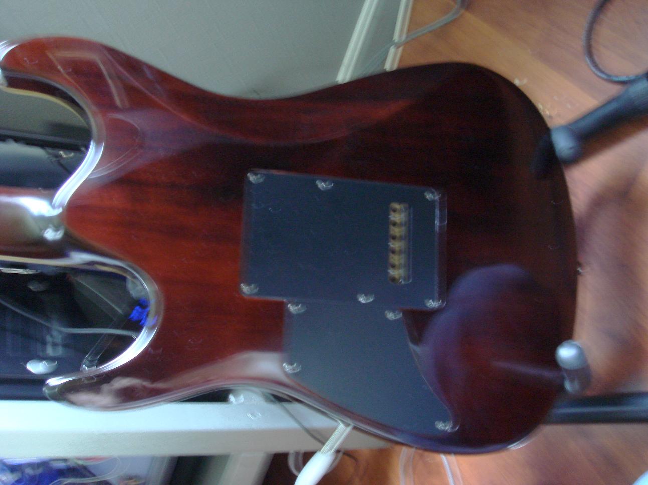

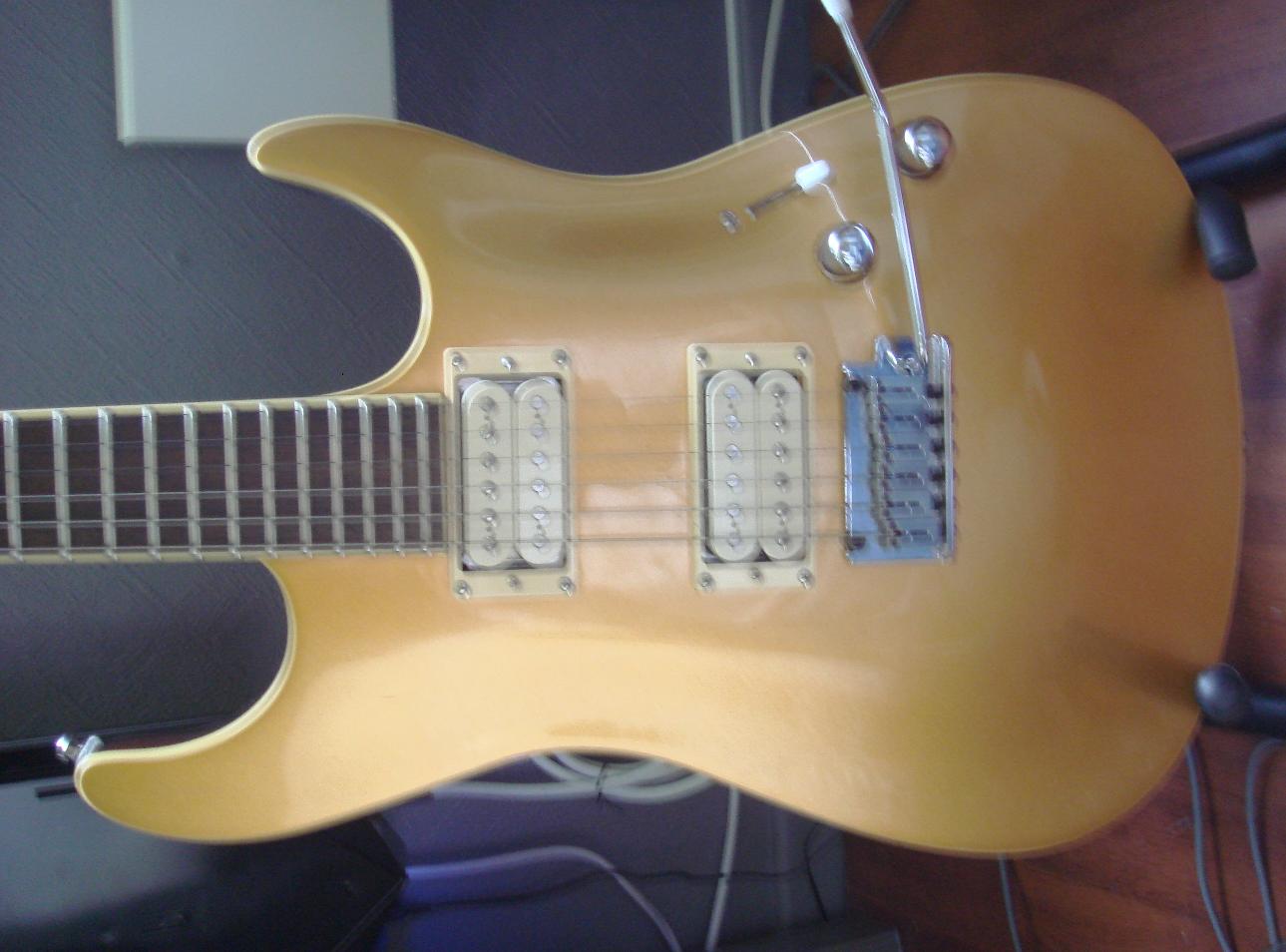

Patrick1991 Skrevet 19. mai 2007 Skrevet 19. mai 2007 (endret) Jeg kjøpte en gitar for 2000 for snart ett år siden.. Trur det er en slags feika fender, siden det står fender på hodet, men den ligner ikke i det hele tatt personlig synes jeg den er ganske stygg men det var min første, og lyden er rå! vurderer altså å pusse ned den og lakkere om, og kanskje kjøpe noe ny harware noen som har noen tips?? har ikke noe stort budsjett så er litt usikker kan se om jeg får slengt inn ett bilde snart Edit: litt spesifikasjoner hjelper kanskje.. Det er en HH (altså to humbuckere), den har en vanlig fender bridge, og en 5-veis switch. Kroppen er ikke helt flat så jeg vet ikke om det funker med plekterbrett Endret 19. mai 2007 av Patrick1991
Patrick1991 Skrevet 19. mai 2007 Skrevet 19. mai 2007 Hvilken farge er det nå? Sortmalt kropp med rødt plekterbrett slåt aldri feil. 8645501[/snapback] En slags goldtop med mørkbeiset underside det er også en neckthru gitar bare så det er sagt
tom waits for alice Skrevet 19. mai 2007 Skrevet 19. mai 2007 Tror nok vi må ha et bilde for å kunne hjelpe. Geir
Patrick1991 Skrevet 19. mai 2007 Skrevet 19. mai 2007 Her er noen bilder.. ble litt suddete da hehe noen ideer?
KimNK Skrevet 19. mai 2007 Skrevet 19. mai 2007 (endret) Står det ingenting anna enn Fender på headstocken? På baksida? Kan jo vere ein gamal Showmaster elns. for den del. Og 2-punkts trem. Kva merke er den? Edit: Var ikkje den tremen eg trudde nei. Ser uansett ut som ein kul gitar. Hadde ikkje gidda å tukle med den. Endret 19. mai 2007 av KimNK
