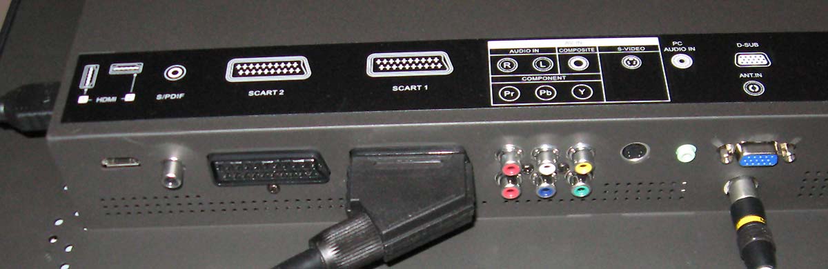

Svinks Skrevet 7. mai 2008 Del Skrevet 7. mai 2008 MCAK har vel SPDIF eller hva det nå heter, så du kan få digital hjemmekinolyd ut hvis du ønsker. Ellers er det vel både lyd og bilde både inn og ut i SCART-kontaktene, slik at det bare skulle være å plugge i adapteret, og passe på at bryteren som gjerne er på adapteret står på OUT? Lenke til kommentar https://www.diskusjon.no/topic/756049-tatung-32-til-5000/page/127/#findComment-11109484

Svinks Skrevet 8. mai 2008 Del Skrevet 8. mai 2008 Som jeg har lest så har ikke denne TV'en noe lydingang unntatt via Scart. Eller det må jo være AUX ingang når TV'en har VGA inngang. Da har du lest feil. Her er i alle fall inn- og utgangene på min V32MCAK. Det er en egen PC AUDIO IN som brukes sammen med VGA (D-SUB)-kontakten ved siden av, samt AV AUDIO IN, som brukes sammen med video-inngangene innrammet i samme boks. Det du tenker på med SCART er sannsynligvis at den mangler rød og hvit RCA stereo lydutgang, den har kun S/PDIF. Derfor er det for noen aktuelt å trikse litt med adapter eller SCART-til-RCA-kabel i en av SCART-kontaktene. Lenke til kommentar https://www.diskusjon.no/topic/756049-tatung-32-til-5000/page/127/#findComment-11115367

Toast Is Pimp! Skrevet 8. mai 2008 Del Skrevet 8. mai 2008 Ja jeg tok feil. Det var lyd ut som manglet, og lyd inn vis man ikke har lyd via HDMI. Ikke Spdif utgangen mener jeg. Lenke til kommentar https://www.diskusjon.no/topic/756049-tatung-32-til-5000/page/127/#findComment-11119525
Szmekken Skrevet 8. mai 2008 Del Skrevet 8. mai 2008 Spør igjen jeg. Hvordan kan jeg koble V32MCAK til stereoanlegg med AUX? Lenke til kommentar https://www.diskusjon.no/topic/756049-tatung-32-til-5000/page/127/#findComment-11119815
Toast Is Pimp! Skrevet 8. mai 2008 Del Skrevet 8. mai 2008 Spdif utgangen på TV'en. Det er det eneste som går ann. TV'en har ikke analog lydutgang unntatt via Scart. Lenke til kommentar https://www.diskusjon.no/topic/756049-tatung-32-til-5000/page/127/#findComment-11120209

Szmekken Skrevet 9. mai 2008 Del Skrevet 9. mai 2008 Spdif utgangen på TV'en. Det er det eneste som går ann.TV'en har ikke analog lydutgang unntatt via Scart. Hva slags ledning trenger jeg da? Lenke til kommentar https://www.diskusjon.no/topic/756049-tatung-32-til-5000/page/127/#findComment-11122318
Svinks Skrevet 9. mai 2008 Del Skrevet 9. mai 2008 (endret) Spør igjen jeg. Hvordan kan jeg koble V32MCAK til stereoanlegg med AUX? Med en sånn: http://www.clasohlson.no/Product/Product.aspx?id=14818609 SCART-enden plugges i TV, de røde og hvite i stereoen, den gule kan du la henge i løse lufta. Eller tape den så den ikke kommer borti noen andre kontakter. Eller vanlig stereoaudiokabel plus et adapter plassert i ene SCARTen på TV, bryteren stilles på OUT . Om stereoen har SPDIF-konkakt, er det sannsynligvis en sånn du kan bruke. Endret 9. mai 2008 av Svinks Lenke til kommentar https://www.diskusjon.no/topic/756049-tatung-32-til-5000/page/127/#findComment-11122488
Szmekken Skrevet 9. mai 2008 Del Skrevet 9. mai 2008 Eller vanlig stereoaudiokabel plus et adapter plassert i ene SCARTen på TV, bryteren stilles på OUT . Det var dette jeg gjorde på min MCHK, men MCAK har så vidt jeg kan se ikke muligheten til å kjøre ut lyd via scart? Lenke til kommentar https://www.diskusjon.no/topic/756049-tatung-32-til-5000/page/127/#findComment-11122529
Svinks Skrevet 9. mai 2008 Del Skrevet 9. mai 2008 Eller vanlig stereoaudiokabel plus et adapter plassert i ene SCARTen på TV, bryteren stilles på OUT . Det var dette jeg gjorde på min MCHK, men MCAK har så vidt jeg kan se ikke muligheten til å kjøre ut lyd via scart? Hva, er ikke SCARTkontaktene på MCAK fullkoblet? Har du prøvd, og det virket ikke? Jeg har ikke prøvd det selv (da jeg tar lyd fra DVD/harddiskopptaker rett til stereoen, å koble det gjennom TV er en omvei), men jeg tror jeg har alt jeg trenger liggende hjemme, så jeg får teste i helga. Jeg tok det for gitt at begge SCARTene hadde lyd og bilde både inn og ut på forskjellige pinner, og at det ikke skal være nødvendig å gjøre noe i oppsettet på TV-en, bare plugge i adapteret og stille bryteren på det på OUT. Lenke til kommentar https://www.diskusjon.no/topic/756049-tatung-32-til-5000/page/127/#findComment-11122614
