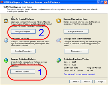

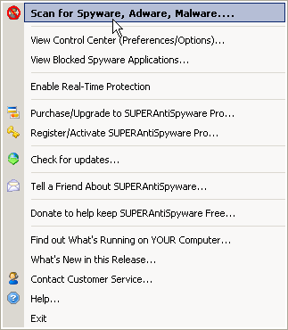

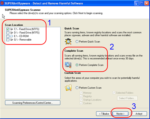

norbat Skrevet 28. april 2007 Forfatter Skrevet 28. april 2007 (endret) Når du dobbeltklikke på skrivebordsikonen, vil det dukke opp en 'Bille' i statusvinduet nede til høyre. Høyreklikk på billen og velg: Scan for Spyware, Adware,...... Derfra velg: Check for Updates (1) Når oppdateringen er ferdig Velg: Scan your computer (2) Når du klikker på (2), skal du velge hva som skal scannes. I feltet "Scan location" sørger du for at alle 'Fixed drive' er avmerket. Sett også merke framfor 'Perfome Complete Scan' Klikk: Neste , og scanningen starter. Edit: Illustrasjoner lagt til Endret 28. april 2007 av norbat

norbat Skrevet 28. april 2007 Forfatter Skrevet 28. april 2007 Ja, når SAS er ferdigscannet, klikker du neste e.l. slik at programmet fjerner det som det har funnet. Mest sannsynlig så vil du bli bedt om å restarte pc'n. Det gjør du. Når pc'n har restarter, lager du en ny HJT-logg som du poster.
