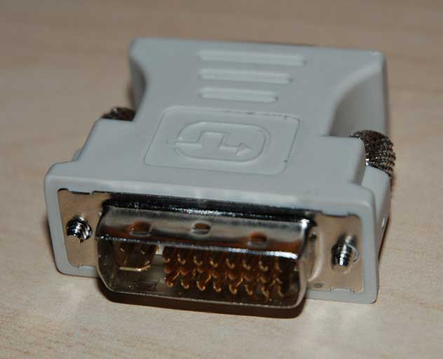

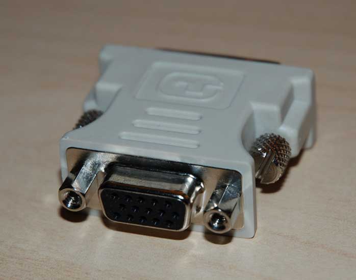

Tharos. Skrevet 22. april 2007 Forfatter Skrevet 22. april 2007 Konverteren jeg bruker fulgte med skjermkortet. (Det fulgte faktisk med fire). Og den har alle pinnene på plass, ihvertfall på DVI-siden. Jeg har prøvd denne med alle pinnene, og jeg har prøvd en med kun 18 pinner. Vedlagt bilde av den med alle.
Abigor Skrevet 23. april 2007 Skrevet 23. april 2007 Ok da kan jeg ikke hjelpe deg Men det kunne ha vært det som var galt.
Digitalis Skrevet 23. april 2007 Skrevet 23. april 2007 Det er forskjell på DVI-I og og DVI . Skjermkortene har både analog og digital utgang på DVI kontakten slik at du kan kjøre vanlig skjerm på DVI kontakten. TVen din har garrantert ikke analog inngang via DVI. Du må derfor bruke en DVI overgang av den typen som har fire pinner mer enn de vanlige. Da kan du kjøre analogt signal fra DVI utgangen på skjermkortet til VGA inngangen på tven. Hvis kortet ditt har VGA utgang og tven din har VGA inngang , kan du jo bare bruke vanlig VGA kabel. Du får kun analogt signal inn på tvens VGA inngang og tjener ingenting på å bruke DVI utgangen på kortet.
Tharos. Skrevet 23. april 2007 Forfatter Skrevet 23. april 2007 Det er forskjell på DVI-I og og DVI . Skjermkortene har både analog og digital utgang på DVI kontakten slik at du kan kjøre vanlig skjerm på DVI kontakten. TVen din har garrantert ikke analog inngang via DVI. Du må derfor bruke en DVI overgang av den typen som har fire pinner mer enn de vanlige. Da kan du kjøre analogt signal fra DVI utgangen på skjermkortet til VGA inngangen på tven. Hvis kortet ditt har VGA utgang og tven din har VGA inngang , kan du jo bare bruke vanlig VGA kabel. Du får kun analogt signal inn på tvens VGA inngang og tjener ingenting på å bruke DVI utgangen på kortet. 8450051[/snapback] Tv-en min har kun vga-inngang. (Den har hdmi også, men den vil jeg bruke på annet + frekvensinnstillinger og h/v-sync fungerer kun på vga-port). Skjermkortet mitt har dessverre ikke vga-utgang. Det har to dvi-utganger. Finnes det da en konverter som gjør om fra digitalt dvi til analogt vga? Jeg har sett at det selges skjermkabel også, som har dvi i ene enden, og vga i den andre. Vil denne gjøre jobben?
