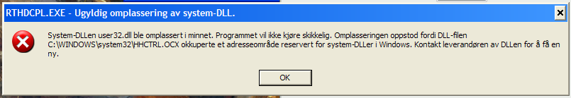

Jeg har med min Zepto Znote 6214W opplevd en god del problemer. Det er mange som har opplevd varmeproblemer med maskinen, det har jeg og, jeg får i alle fall blåskjermer om jeg spiller enkelte spill.
Men det som har plaget meg mest i det siste er hva som virker som en mengde systemfeil, det er kanskje ikke mange, men nok til at jeg tenker at jeg kanskje burde undersøke saken litt... Slike feil som dette dukket vel ikke opp før i Mars.
Feil:
Klikk for å se/fjerne innholdet nedenfor
Feil 1: Jeg har to ganger opplevd under oppstart at det har blitt observert feil i registerfilene og at det har måttet bli fikset.
Feil 2: Windows skal ha oppdaget feil under oppstart og lurte på hvordan jeg ville starte  opp maskinen, jeg startet opp på vanlig måte og det gikk bra.
Feil 3: https://www.diskusjon.no/index.php?showtopic=709482&hl=
Feil 4: I dag morges etter å ha logget på min bruker, dukket denne opp:

Se her! Løser feilmeldingen ved oppstart.
